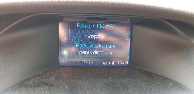

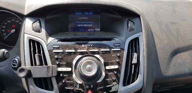

Mám Focus kombi Mk3 2013, je tam od výroby cúvacia kamera, ale po nejakej dobe mi prestala ísť. Keď zaradím spiatočku, tak sa mi na displeji zobrazí len upozornenie že "Parkovacia kamera nie je k dispozícii".
Neviete mi prosím poradiť čo by som mal skontrolovať?
Je tam SONY rádio s navigáciou len pre info...

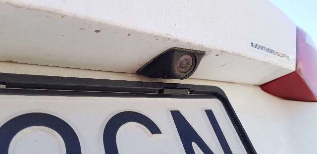

Skúsil som pozrieť konektory na kamere v zadných dverách, vystriekal som ich kontakt sprejom a dal naspäť ale nepomohlo

Asi blbost, ale nemůže to být sw záležitost, když nic nemuzes najit? Mě displej tuhle hlášku totiž taky občas vyhodi, jen tedy pomůže chvíli počkat a znovu zařadit zpatecku

takže včera som to rozobral a premeral som konektor na kamere... napájanie je tam OK... nejaké ďalšie nápady páni?
btw kamera je BM5T-19G490-LB
