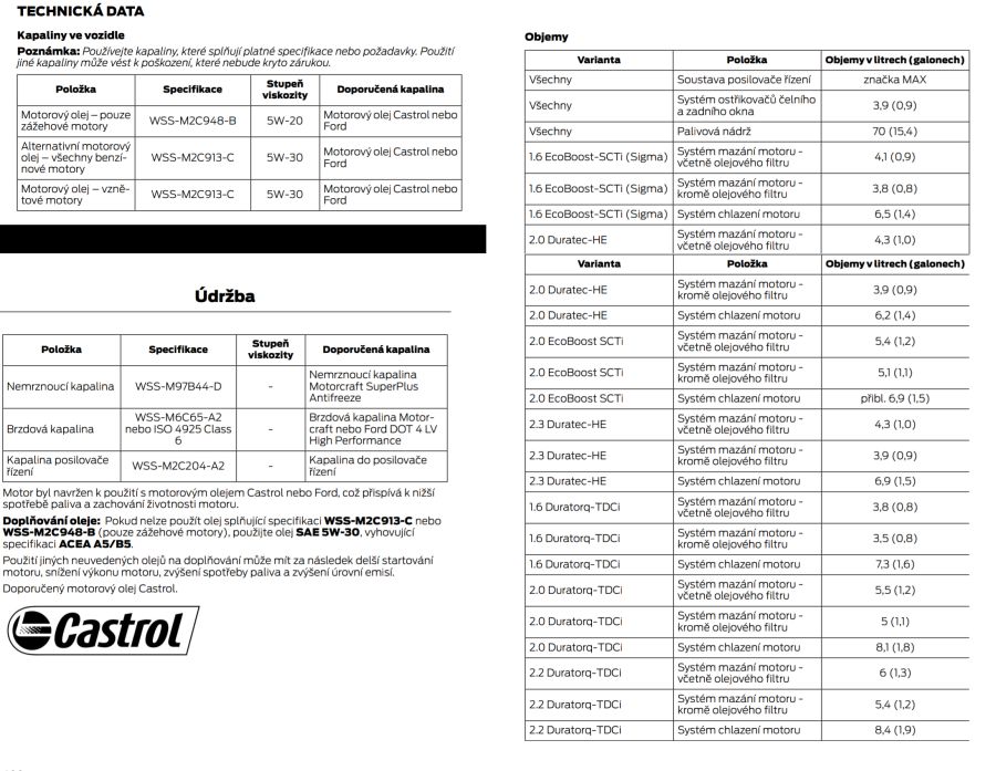

Planuju dovču a tedy rád bych udělal proplach motoru. Co jsem vyčetl, kašlat na ty speciální proplachovalda a použít levnější olej. Odhaduji na 6.000km a měsíc (hned po návratu ho jistě vyměnit nezvládnu). Jaký je tam olej netuším, snad za pár dnů doma najdu, ale od začátku se dával Mobil Super 3000 Formula FE 5W-30, tedy předpisový A5/B5 SL a auto olej zatím asi 3000km nežere. Co by jste na ten proplach doporučovali za olej? Auto by mělo být asi 3000km po Ford servisu 120.000km/5let ve stavu 110.000km . Servis u Stuttgartu byli pekny dileatnti a protoze to slo zpatky leasingovce, buhvi co tam je. Dostat z nich faktury nezvladam a co jsem mel nebylo vse. Lista okna mne jiz uletla, kryt senzoru na okne nedrzi, atd.
2.)
Ale co dnes doporučujete poté? Dle Fordu tam patří WSS-M2C913-C nebo WSS-M2C913-D, To je specifikace B5, tedy s nižší viskozitou což něktěří považují spíše za ekokurvítko (viz příspěvky i ostránku předem). Tedy bych se k té A3/B3 také spíše přikláněl. Auto má již přes 100.000km, tedy nějaké větší vůle se najdou. Nemluvě o tom, že auto s DPF by mělo již mít snad olej C3.

Příručka, oleje:
2.)
