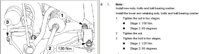

Utahovací momenty ramen pro Focus MK1:
Jenom šroub 3 je nutné utáhnout až když auto stojí na kolech.Ford Focus Combi 1.6 Ghia 2002
