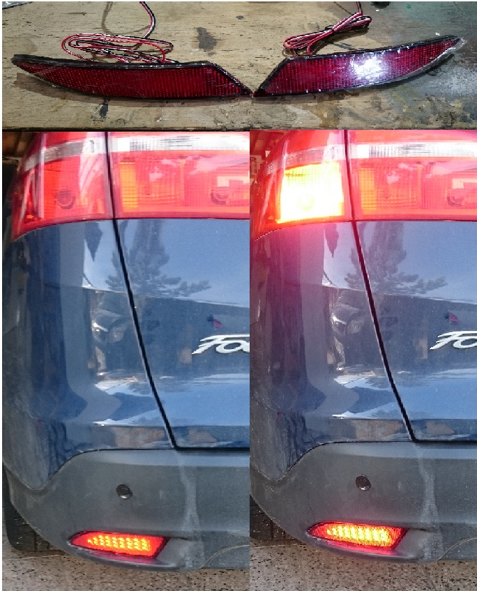

Otec opět v rámci pohodlí vyupomínkoval úpravu automatického rozsvěcení i na zadní části vozu.
Spočívalo to v tom že mechanik vložil do zadní rozvodnice v kufru nějaký spínač (nebyl jsem u toho a zatím jsem to nerozebíral znovu :D) a natáhl pod odrazky
štávu spínanou klíčkem
plusko z brzdových světel
a kostru
Pak už stačilo jen napojit odrazky s led páskem objednané u číńanů asi za 300kč,
samozřejmě 2x přetahnout smrštovačkou s lepidlem(je to hodně mokrá zóna, a dosti nás zarazilo kolik je tam špíny... dost na pěstování brambor, a to má zástěrky) a vše funguje tak jak má.
Vylepšení továrního stavu spočíva v tom že nemusí na nic šahat při večerním popojíždění městem a přitom na něj nikdo nebliká zezadu že nesvítí :-)
použité odrazky s led pak otočený klíček a pak sešlápnutá brzda

Jakto že je to proti vyhlášce když to mají auta z výroby ?
Tak jako tak je asi lepší být vidět a vyhláška by neměla být potřeba :-)
Petr:
táta to ted tak má, ve předu obyčejný světla který prostě svítí vždy , a v zadu tyhle odrazky ktery sviti trochu 30%po nastartování a hodně100% při brždění. Sedlo to tam přesně už je jen otazkou jak dlouho to bude fungovat za tech 300 :D

Už mi to docvaklo, táta nemá denní světla, takže je v pohodě :-) prostě jen svítí předníma a těma odrazkama. Pokud vím tak EU tehdy nepotrebnost svícení vzadu obhajovala snížením spotřeby :dih:
mondeo combi 11/2011 2.0 ecoboost 149kW
Ford FOCUS 2 combi 2008 1.6 benzin (mozna pul milionu kilometru a pořád je nezastavitelnej :D)
Příspěvky: 24985
Re: automatické denní svícení i vzadu
Příspěvek od ZaQik » 21.03.2019 06:59
Tvuj otec porusuje vyhlasku - v predu sviti potkavackama a nesviti mu obrysovky ... to, co si nechal udelat, je (s odpustenim) pekna prasarna ... proste nechce otocit ovladacem svetel, tak hleda reseni ... a tohle to neni ... kup mu svetelny senzor, aby svetla prepinal za nej
