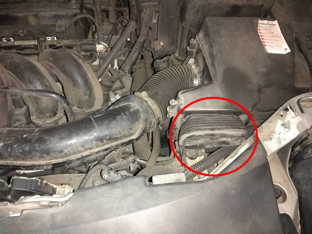

Zdravím,
dal jsem auto do servisu na opravu po bouračce.. a když se kouknu do motorovýho prostoru, tak mám pocit, že mi tam něco chybí...

Podle obrázku to vypadá, že tam chybí trubka označená v katalogu jako 9652B. Objednací číslo je 1485769.

Kdysi jsem měl TDDI a od filtru vzduchu jsem neměl trubku vůbec. Tam byl vstup zdola. Ničemu to nevadilo.

Tyhle trubky jsou hlavně proto, aby motor nenasaval ohřátý vzduch za chladicem. Takže potud, nevadilo...

Jemar píše:Podle obrázku to vypadá, že tam chybí trubka označená v katalogu jako 9652B. Objednací číslo je 1485769.
a jeste bude chybet i to A , protoze to je zbytek toho varhankovateho a chybi tam ten predek
