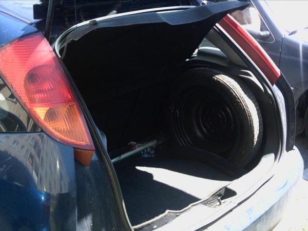

Vankart
Příspěvky: 127
Příspěvek od Vankart » 17.07.2007 11:47

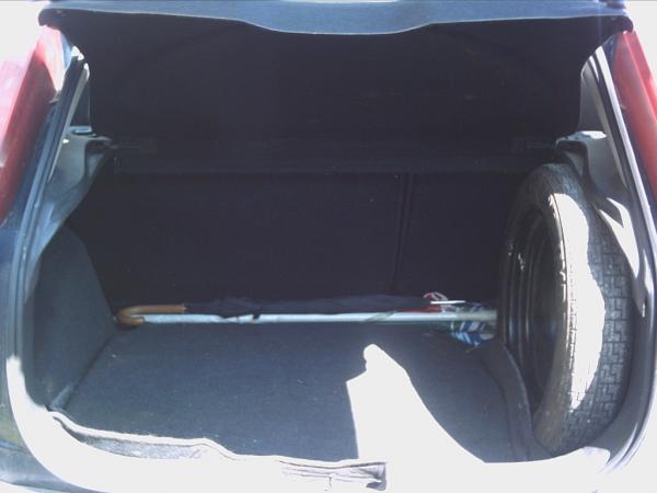

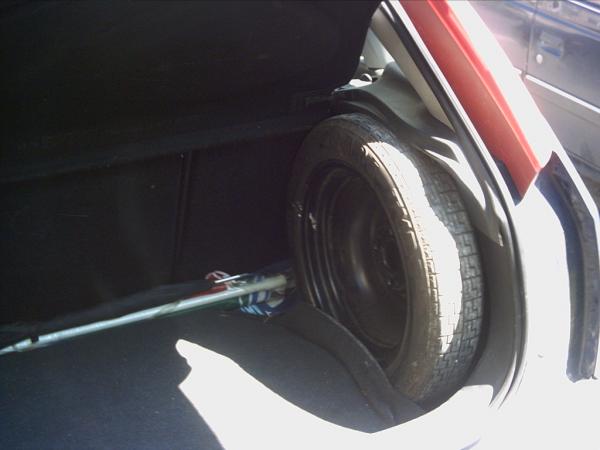

Kufr mám zcela volnej,páč mám nádrž misto rezervy.Rezervu mám tenkou,dojezdovku a tu mám zapasovanou na prave straně kufru pod horním plastem,do kufru mi leze minimálně.Pokud chceš,vyfotím,přiložím,jak se tam krásně vleze a nezavazí.

Skubi
Příspěvky: 11856
Příspěvek od Skubi » 17.07.2007 12:09
Vankart píše:Kufr mám zcela volnej,páč mám nádrž misto rezervy.Rezervu mám tenkou,dojezdovku a tu mám zapasovanou na prave straně kufru pod horním plastem,do kufru mi leze minimálně.Pokud chceš,vyfotím,přiložím,jak se tam krásně vleze a nezavazí.
určo vyfoť a ukaž, ať se třeba může někdo inspirovat :wink:
Vankart
Příspěvky: 127
Příspěvek od Vankart » 17.07.2007 13:44
Tady je pár fotek

Vankart
Příspěvky: 127
Příspěvek od Vankart » 17.07.2007 13:45
Ještě jedna

Vankart
Příspěvky: 127
Příspěvek od Vankart » 17.07.2007 13:46
A ještě
