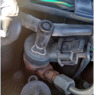

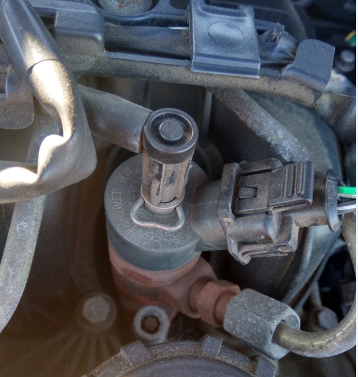

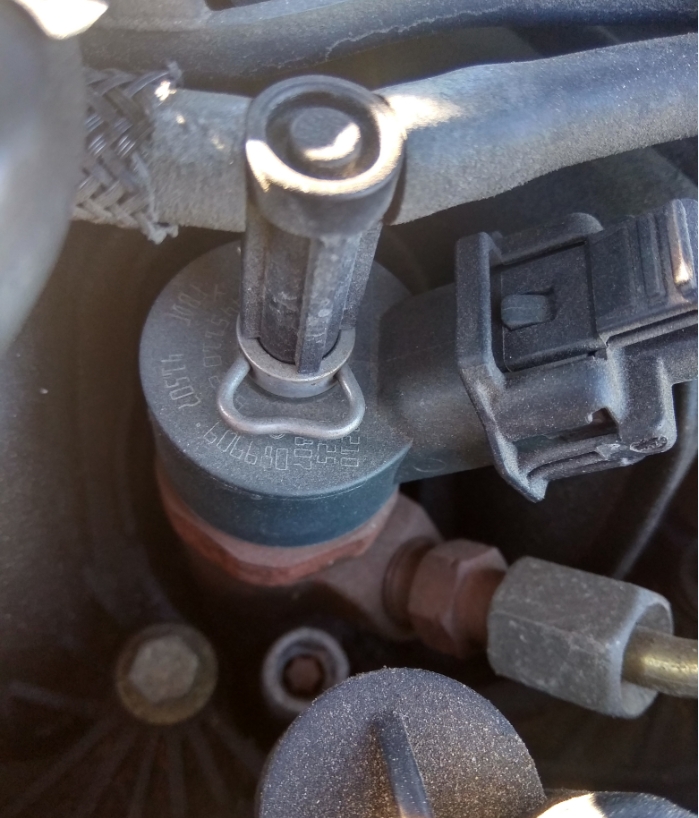

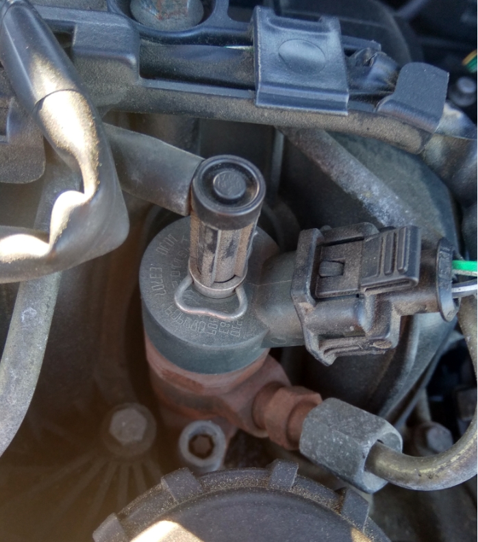

Příspěvek od servisak » 12.09.2018 15:57
foto vstriku
