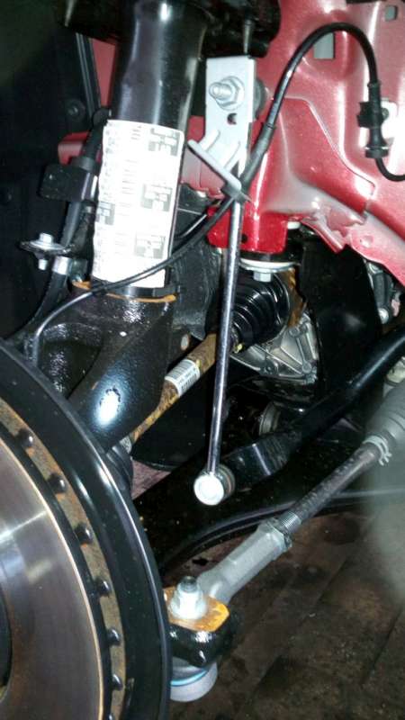

Také jsem se nestačil divit...po cestě ze salonu jsem se zastavil v pneuservisu...a jen jsem koukal...že, mi tom snad rezne před očima...zatím jen nelakované díly...ale tak brzy???...a také je už i povrchová koroze na výfuku... :D :cry: ...to ošetření bude opravdu potřeba. A nebo s tím nemám vůbec vyjíždět...? :lol: To jsem nečekal... Ale není se čemu divit...máme mírné klima - "bez protikorozní ochrany podvozku"...a nelze si ani objednat. Zřejmě to ošetřím raději sám...když jsem viděl fotoprezentaci některých servisů (nezakryté komponenty, opatlané, částečně s výfukem a pod..)...a ještě se s tím chlubí..? :? nechápu.

Nechci ti kazit iluze, ale takhle ti bude reznout i skodovka. Jsem zvedavy, jak si osetris podvozek aniz by jsi neco nezastrikal...

Asi máš pravdu...nesmím to tak prožívat :wink: ...jen mě to překvapilo... no. Ale, když to srovnám s jedničkovým, tak třeba poloosy nejsou ani dneska tak napadené...zřejmě to pod tou špínou není vidět... :D. Jinak jsem taky zvědavej jak dopadnu s tím nástřikem já...
