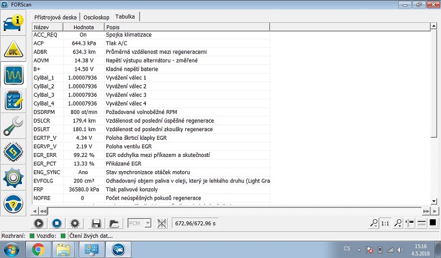

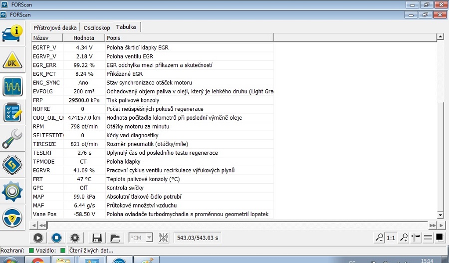

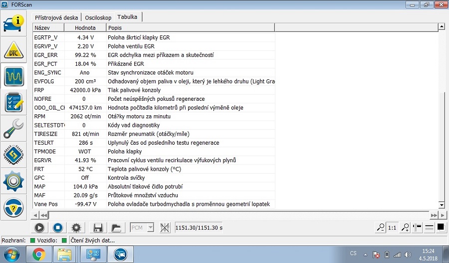

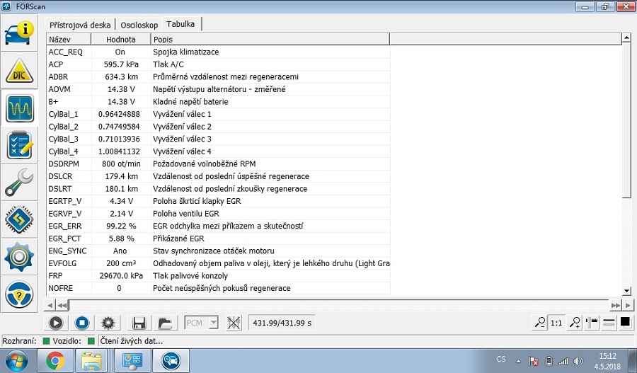

Provedl jsem několik měření co mi forscan nabídnul na volnoběh dále při 1300 RPM kdy zvuk začínám slyšet a také kolem 2000RPM kdy je zvuk nejhlasitejší a následně jsem změřil kolem 2700 RPM kdy zvuk utichá, třeba to pomůže...
Zvýšení spotřeby nebo únik kapalin jsem nezpozoroval, DTC's jsou čisté, kromě PCM kde byla chyba spojena s výkyvem výkonu alternátoru, ale v době meření se nevyskytovala.
