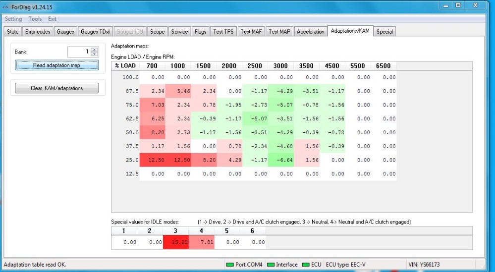

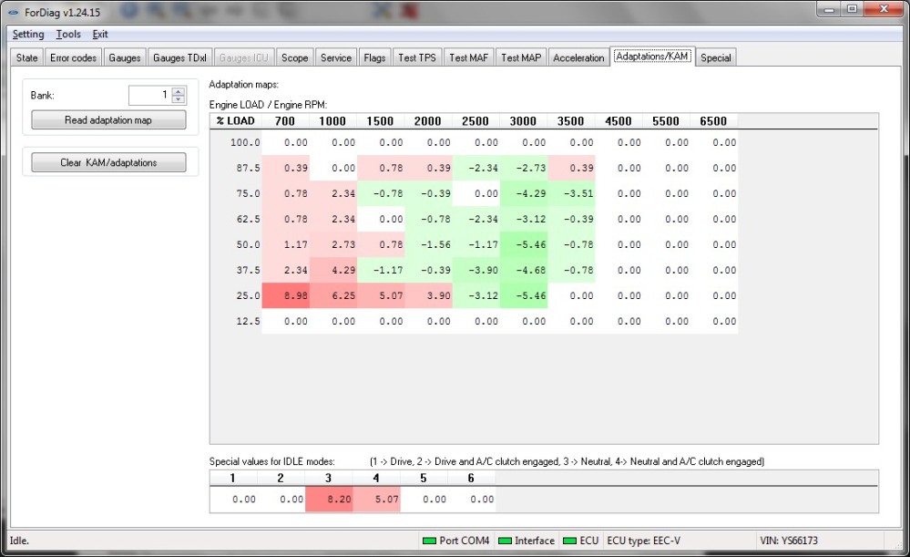

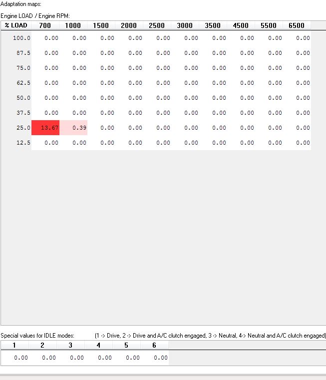

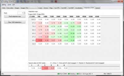

Adptace dlouhodobě ukazuji chudou směs kolem volnoběhu, se zhoršující se tendencí - viz přílohy. (Během doby několikrát proveden jejich reset.)

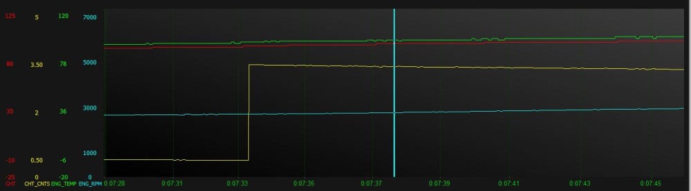

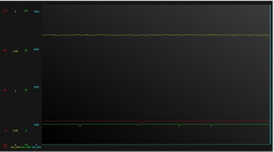

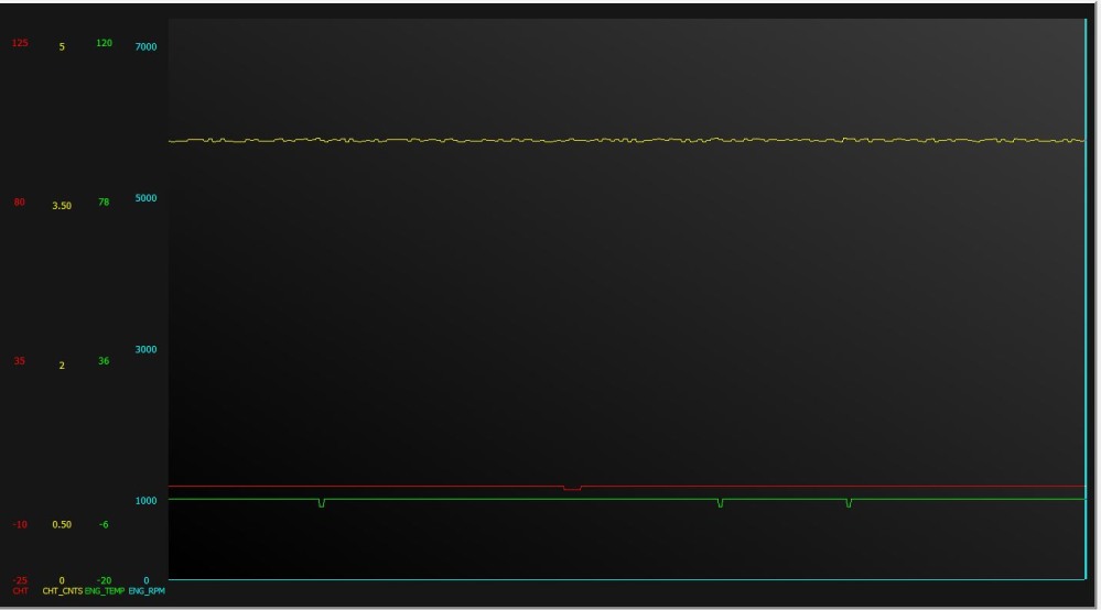

Teplota motoru: [Viz přiložené screeny z diag.] Ukazatel teploty na přístrojové desce se po cca 3-5km jízdy usadí přesně uprostřed stupnice a už se nehne až do zastavení/vychladnutí motoru. Dotaz: Je tento budík ovládaný jiným čidlem než čidlem teploty motoru mezi válci? Dočetl jsem se něco o čidle na chladiči, je to případ i u tohoto motoru?
Čidlo teploty motoru zdá se funguje (teplota před statem ukazuje zhruba nulu, což by odpovídalo - auto stálo přes noc venku). Přepnutí rozsahu čidla proběhne v necelých 100°, max teplota motoru (dálnice 30min při cca 3000ot, venku zhruba 0°) necelých 110°, jestli to čtu správně. Dotaz: Vidí tam odborníci něco špatně? Jaká je teplota motoru, při které už je problém? Či naopak, jaká je přijatelná provozní teplota? A dále, nespínají se mi větráky u chladiče, při v jakých teplotách mají sepnout (nízké/vysoké otáčky)? (Při testu/zapnutí klimy jedou, takže samotné větráky jsou ok.)

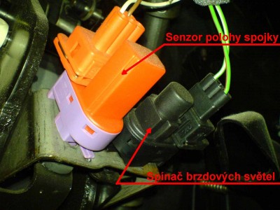

Snímač vyšlápnutí spojky mi jednou zapomněli v servis připojit - na volnoběh to vliv nemělo, jen to nezavíralo palivo při brždění motorem (průměrná spotřeba se zvedla asi o 0,2 L/100 km). Bez palubáku s okamžitou spotřebou bych si toho nevšiml (z kopce nebyla nula)...

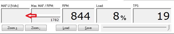

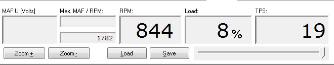

TPS: Load 8%, TPS 19 při volnoběhu, noha daleko od plynového pedálu. Tyto čísla dává při 2 různých škrtících klapkách / senzorech polohy škrtící klapky. Je to potřeba řešit? (Screen dole.) TPS test říká Closed při puštěném pedálu, Full při podlaze a Partial Open mezi, což by mělo být ok.
Po resetu ŘJ a pár minutách na volnoběh červené adaptace v oblasti 700ot/25%load. Pokud jsem nešahal na plynový pedál, neměly by se adaptace tvořít spíše ve spodním řádku - hodnoty pro volnoběh? (Screen dole.)
Provozní teplota motoru 110°, je to ok?
A poslední věc, data pro PID 'ENG_TEMP' a 'CHT' pochází ze stejného čidla? Nebo jsou to dvě různé?

Trochu monolog, ale stejně se zeptam. Je chyba, že MAF na diagnostice nedává žádnou hodnotu? Motor nastartovaný, volnběh. Nic neukazuje ani když přidám plyn. Zkoušeno vícekrát.

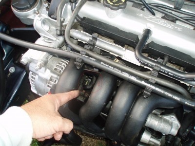

Motor vypadá následovně (fotku jsem si půjčil z tématu o snímačích motoru).
Díky
Díky

Nemáš MAP? Při připojování motorové jednotky se ve výpisu objeví, jestli máš MAF nebo MAP.

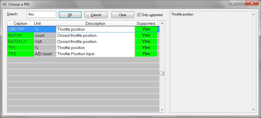

Snímač polohy klapky. Který PID ukazuje jeho napětí? Co jsem našel viz screen dole...
