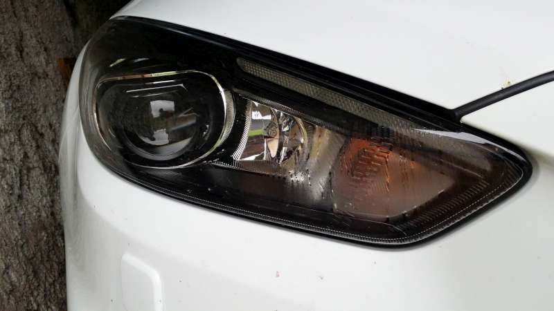

Jak jste na tom u focuse s rosenim svetel. Me se rosi kdyz leje az me to prekvapilo. V navodu pisi, ze se mohou orosit, ale nesmi stekat kapky a uz sem videl i stekajici kapicky. Orosena je spicka "u masky" - obe svetla se rosi stejne - zkusim najit foto

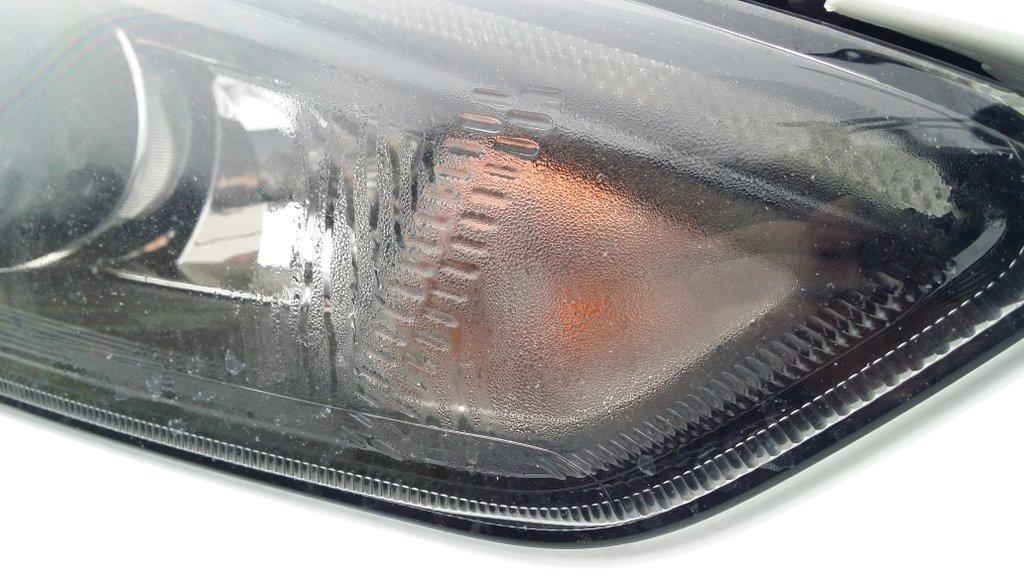

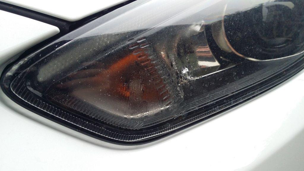

Dneska sem nekoukal pred jizdou, ale po jizde toto a to neprselo...

Chtělo by to za sucha oddělat od motoru krytky světel a svítit hl. světlama, aby se to vysušilo.
Ale tohle sušení neřeší příčinu. Jen zamezíš zničení světel.
ACEMajky
Příspěvky: 1576
Bydliště: Liberecko
Re: Rosení světel
Příspěvek od ACEMajky » 12.08.2017 12:42
Mel sem stejny napad, dneska po 60 ostrejsich km se celej autak pekne rozpalil, tak sem svetla odspuntoval a za hodku se zdaji byt sucha, tak je necham vysusit a uvidime, pokud se znova orosi, pudou na reklamaci
