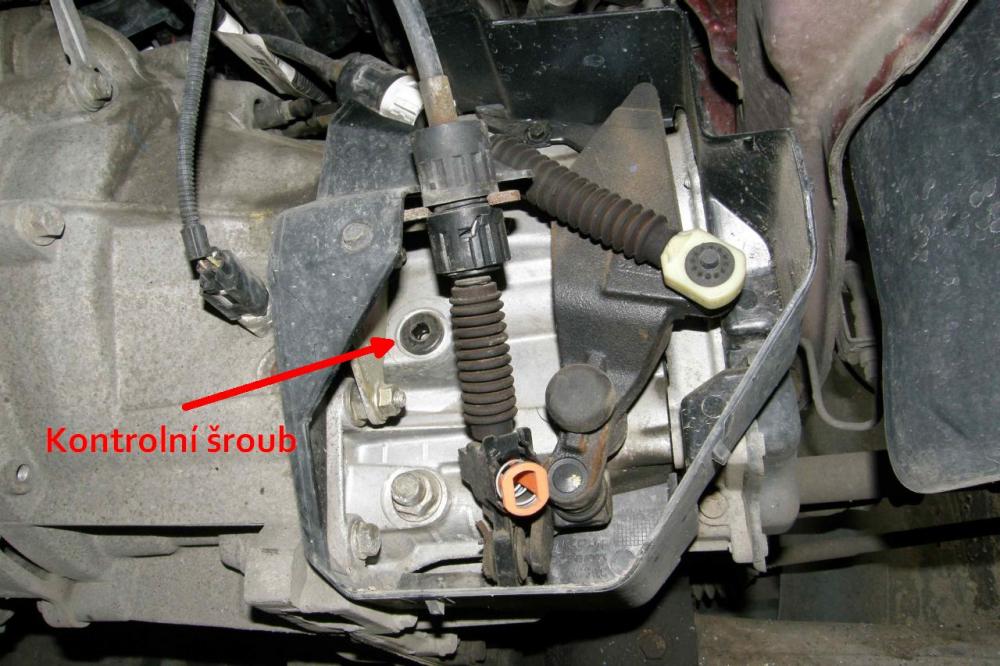

:arrow:
pokud, ti můžu doporučit, tak na ten spodní. " s kuličkou " nesahej. :D

vladka1 píše:jj, pod plastovým deklem. Utahovací moment 35 Nm, hladina po spodní hranu otvoru.
Olej asi nejlíp Castrol syntrans multivehicle 75W-90 (převodovka B5/IB5). Příp. vypustit starý olej jde šroubem dole, bacha neni to vypouštěcí! Má aretační kuličku :) Měl jsem zařazeno neutrál a nic se nevysypalo :D Teoreticky ta kulička může vyskočit z uložení pokud by to bylo ochozený..
to, se mě něják nezdá, není to moc?
vladka1
Příspěvky: 652
Registrován: 09.01.2013 21:02
Re: na 5. stupeň kňučí
Příspěvek od vladka1 » 25.05.2017 11:14
To je z manuálu. 35 Nm je 3,5 kg na metrový páce nebo ca 17 kg na konci velký ráčny (20 cm rameno) - to zas tolik neni. Je to závit ca M14 (?) v hliníku na asi 7 (?) závitech, těsní to jen osazením šroubu na blok převodovky...
Co aretuje ten spodní šroub? Určitě se tam něco šoupe do strany. Řekl bych že pokud se s tim nekvrdlá a aretace je pro neutrál tak se opatrným povolením - utáhnutím za klidu nic nevysype. Hadičkou se mi to moc nedařilo vycucnout a někde tu byla zmínka že to někdo měl venku a nic se nestalo, tak jsem to zkusil taky a pohoda :D Jsem měl shnilej ten plechovej dekl z boku od levýho kola.
