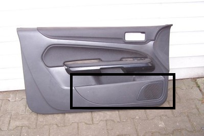

Dobrý den.
Do uschovného prostoru předních dveří se mi vylila podivná tekutina nevádné vůně. Při čištění jsem zjistil, že tam je štěrbina, kam ten hnus nejspíš také zatekl. Je možnost sundat kryt úložného prostoru v předních dveřích? Jaký tam je mechanismus? Takové ty plastové nacvakávací... Je to jednoduché tuto část demontovat? Nějaké rady?
Já jsem totiž nešikovný a bojím se, abych si něco neurval.
Nebo to mám prostě lépe vymýt a doufat, že i samoponát zateče až dolů?
Pro ilustraci přikládám obrázek čalounění s označeným plastovým dílem, který bych rád demontoval.
Mockrát díky za každou radu. Je to opravdu puch.

V odkaze výše jsem to jaksi nenašel, zřejmě nebyl úplně pochopen dotaz. Pokud si dobře pamatuju, tak je ten kastlíku připevněn napevno, myslím roztavení plast trnů. Budeš muset sundat tapec podle postupu v odkaze a omrknout.

ta kapsa by se opravdu musela odtavit...po dobrem ven nepujde...

Ještě by byla možnost to oddělat a vyčváchat spodek ve vaně
Je to jenom plast, až ta výplň kolem madla je látka s molitanem a nějaký papundekl, ale když si dá bacha a vyčváchá jenom spodek...

a v trendu to neni ani latka ale cele plast takze bych se kompletni sprchy nebal

Trend po FL látku má
, nepíše jaké má auto...
- Adow
- Příspěvky: 6814
- Bydliště: Kousek od Brna
Trend po FL má někdy taky plast.

Mockrát díky za informace.
Přihrádku mám opravdu z plastu.
Důležité je, že je to natavený plast a sundat to nejde. Škoda, je to celkem nepraktické.
Když už tam musím sundat celé obložení.
Ještě jednou díky.
