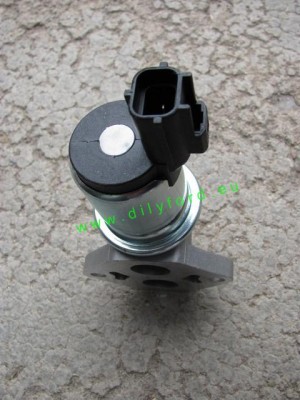

Co opsat cisla z ventilu ?

Opiš voln. ventil (ten často stačí vyčistit)

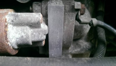

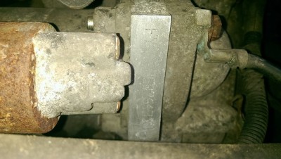

Číslo jsi našel správný. Typ vidím FYD a dál to nepřečtu - nejspíš to je jiný typ než máš v techničáku, proto to je smázlý ;) Posviť na to z boku... Obnovíš to vyleptáním, ale pak na TK neprojdeš pač zjistí jiný typ motoru (neměl by projít ani nečitelný typ)
petulak
Příspěvky: 5658
Registrován: 06.02.2010 15:45
Re: Jak zjistit rok motoru
Příspěvek od petulak » 02.01.2017 12:51

Číslo jsem chtěl opsat z ventilu jenže je to už starší auto a z ventilu už nic nepřečtu :( ten je celej orezlej

petulak, díky já to zkusim uvidim, hlavně mě zajímale jestli nekde jestě na bloku motoru neni naky číslo :) z kterýho by slo zjisti typ motoru a rok :) :)

ventil je stejnej pro všechny. Témat na vysoký volnoběh tu je dost, hledej. Často někudy saje falešný vzduch... Reset ŘJ jsi dělal?

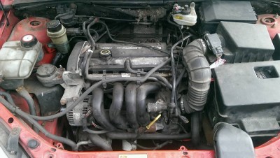

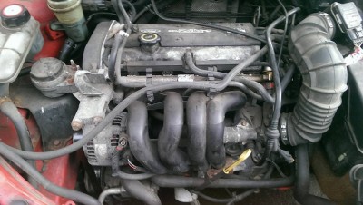

Na ff1 byly 4 motory 1.6: FYDA, FYDB, FYDC, FYDD (pak byl ještě FYDH, to byl asi flexifuel motor, nevím přesně). Mezi sebou se liší nějakými detaily, např. ten FYDD (nejnovější) měl plastové víko ventilů, starší motory měly hlíníkové víko (zato měly navíc takový plastový kryt svíček, FYDD ho nemá).
