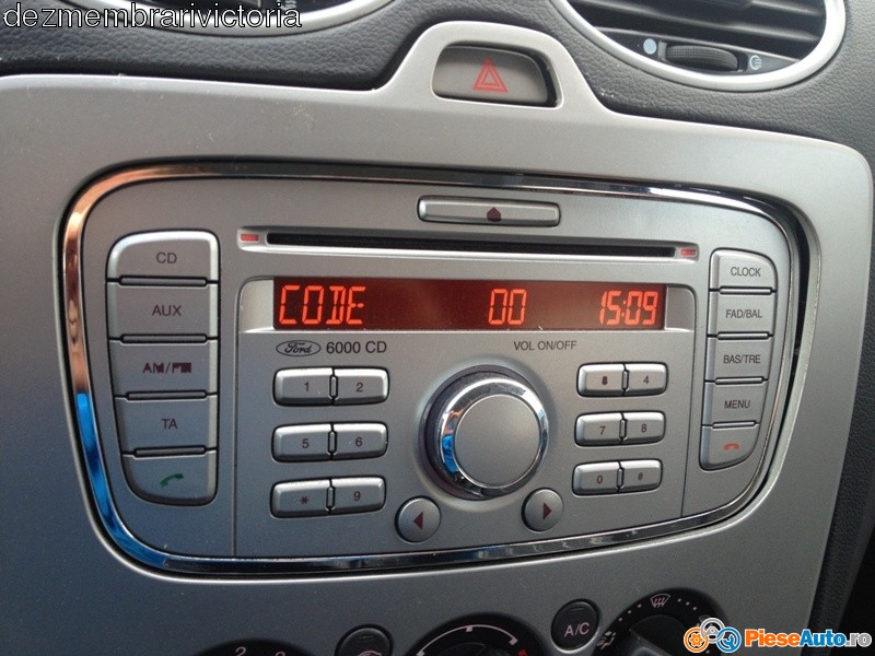

Ahoj,
asi se to tady probíralo několikrát, ale bohužel jsem nenašel konkrétní případ. Jsem novým majitelem Mondea 2008 s rádiem 6000CD, které má na sobě tlačítka pro telefon.
Auto není vybaveno BT modulem a to je moje otázka. Půjde s tímto rádiem BT modul 8M5T-19C112-AR?
Jde mi hlavně o to, aby fungovalo i to USB s tím rádiem.
Předem děkuji za rady nebo nějaké konkrétní nasměrování
Takovéto rádio mám, jen po stisknutí zeleného tlačítka nastane mute

USB fungovat nebude

jsem rad, ze sis vsiml, ze se to tu nekolikrat probiralo ... a tak ses jiste docetl, ze USB funguje jen se SONY, pripadne s navigaci Blaupunkt NX/FX
pripadne dalsi dotazy smeruj do jiz existujicich temat (klidne i u focusu, radia jsou stejna)
