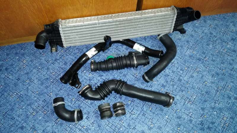

Pokud se ti do tohodle chce, tak sundej komplet vedení vzduchu od filtru až po kůler. Ten můžeš vyndat taky a komplet trubky promáchnout v benzínu či jiným rozpouštědle.. já jsem třeba čistil ve vaně se saponátem a nechal přes noc odmočit, když se mi rozlítlo turbo a měl jsem olej pomalu i na sedačkách..
Dál vyčistit klapky z obou stran a když už to budeš mít tak hezky všechno dole, můžeš sundat i turbo se svodama. Rozebrat turbo a vyčistit. Pokud máš možnost tak můžeš vypálit ty kratičké, výfukové svody autogenem. Nevím, zdali si něco dělal s EGR ventilem, čili předpokládám, že by také bylo dobré vyndat a vyčistit od nánosu karbonu..

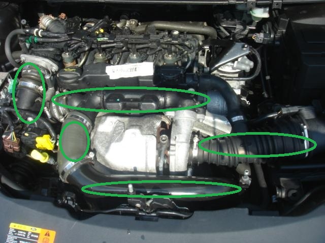

Kde je na mojom aute vlastne celý sací systém a ako presne vedie?? Keď rozoberiem všetko dá sa to v pohode potom aj zložiť späť??
Takto a je pocítiť, keď dám autu takúto očistu aj na výkone a chode motora, či je to len pre dobrom mojej psychiky??

Tady máš pár fotek pro základ. Je to komplet, když to máš venku. Můžeš se taky juknout na MAF (váha vzduchu) před filtrem a případně vyčistit.
Dál alespoň juknout na stav klapek a nánosu oleje a zdali tam jsou nějaký nečistoty, tak bych to taky prostříknul. Pokud nemáš moc zkušeností, dál bych se asi nepouštěl, jedině s někým. Případně si dát pozor, abys to pak všechno zase poskládal. Demontáž a montáž není těžká, pokud máš potřebný nářadí. A ano, auto trošku ožije a dopřeješ mu lepší přívod vzduchu.
Na youtube máš hodně videí jak v polštině, ruštině tak i angličtině a dá se z toho ledacos pochytit. Taky jsem tak začínal.

Hlavní bordel je v tom plastovém sání,co jde do motoru.A oddělání není tak jednoduché,protože nad ním vede všechno připojení pro vstřiky.

chystám sa do podobnej operácie. Som na tom rovnako ako 12mates3, s tým rozdielom, že som si asi pred rokom čistil EGR ventil, keď mi ho chceli v servise rovno meniť za nový. Keďže odvtedy šľape bez problémov, tak si sľubujem od vyčistenia komplet sania nejaké výsledky...
Chystám sa čistiť znovu EGR a ďalej intercooler, všetky rúry na vzduch (ako sú na obrázku vyššie), škrtiacu klapku a možno aj turbo trochu prečistiť. Ešte mi ktosi radil vybrať a vyčistiť aj vstreky, ale o tom nič moc neviem, nejaké rady - ma to zmysel, treba na to špeciálne postupy abo náradie atď?
