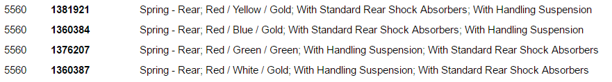

Prdla mi vzadu pružina a dle VIN patří na auto pružiny s proměnným zavěšením (handling suspension). Dle kódů by to měly být pružiny 1381921, 1360384, 1376207 nebo 1360387. Zajímavé je, že ani jedna z nabízených možností neodpovídá mému označení pružin (žlutá, červená, zelená).
Jaký je rozdíl mezi standardem a handling? Výška pružiny + tuhost? Nemáte někdo rozměry zadních handling pružin pro kombi?
Dále nevíte o nějaké druhovýrobě? Všude dohledám pouze standardní. A nevíte, zda cena u fordu je za 1 pružinu, nebo sadu? (počítám, že za jednu)
Díky
ML

Hledal jsem a hledal a opravdu jsem žádnou druhovýrobu pro sport (handling) pružiny nenašel, bohužel.
Koukal jsem ale, že i druhovýroba, která by měla odpovídat stejné pružině, má odlišnou délku pružiny, viz KYB 408 mm, ostatní 422 mm. Co se může stát, pokud tam dám normální pružiny? Koukám, že i příčná ramena nápravy jsou odlišná (i když nevím jak), takže se obávám, že to vliv mít bude.
Nevidíte někdo v etisu, jaký kód májí zadní pružiny na kombi s označením červená / zelená /žlutá ?
EDIT: nebo jsem našel pružiny KILEN dvojího typu - 53242 a 53253. Dle katalogu LINK by ty druhé měly být CARGO a snda dle popisu i obecného popisu (pro heavy duty) by měly být kratší a tvrdší. Nenašel jsem ale k 53253 OE čísla fordu ani jiné rozměry.
ML
