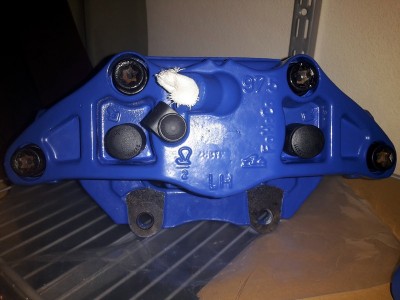

Ještě jsem na to kouknul a:
Pod zátkama (pod kterýma jsou vodící čepy) je červená vazelína. ale když sundám držák s čepama z brzdiče, tak jsou čepy úplně suché. Nevím, jestli by ta průchodka co je na druhý straně dokázala z čepu veškeré mazivo při sundávání setřít...
Asi budu věřit kořeňovi z UK (http://www.caggersparts.com ) a setřu trochu té vazelíny ze zátek přímo na ty čepy - nechci tam míchat 2 maziva...

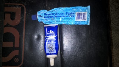

Pouzivam vetsinou tyhle pasty od ATE. Tu vetsi, silikonovou, mam uz 12. rok. Mazu s tim i vselijake gumove pruchodky, aby nezterely, nejen brzdy. Videl bych to tak, ze ta tuba tak za 3-4 roky dojde
Brzdy jsem zacal resit pred tema 12 lety u sierry, kde nejaky "odpornik" namazal pistky brzd medenou valelinou a ty se sotva vracely.
Kazdopadne souhlasim, ze v pripade maziva a brzd mene znamena vice.

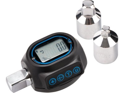

To je velmi dobra poznamka - a pokud se k nim clovek nechova jak hovado, tak i ty nejlevnejsi momentaky fungujou (aspon podle mych zkusenosti) dost dobre.
V praci jsem porovnaval presnost takovehodle digitalu: s kalibrovanym momentakem a mezi 50-60Nm byla chyba kolem 2-3Nm.
Tutez chybu potom vykazovaly i moje momentaky doma, takze za sebe spokojenost.

Re: Brzdy z focuse ST225
Zkušenou ruku (zatím) nemám, ale mám novej momenťák včetně kalibračního protokolu v přízemní garáži (min +10 max + 25°C) a samo vždy po použití ho naplno povoluji...
