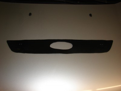

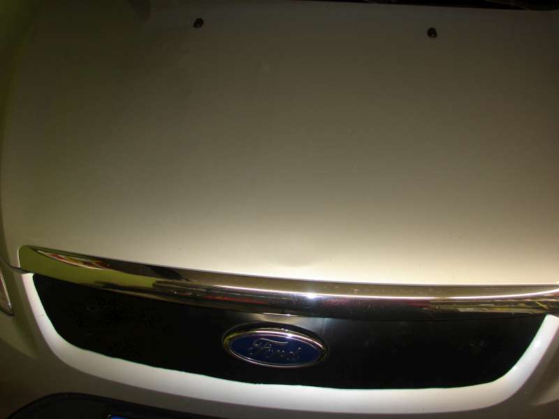

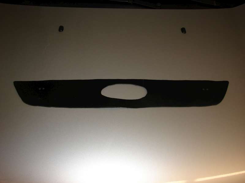

Příspěvek od pepannn » 02.01.2016 14:55
Já jsem si clonu vystřihl z 4mm gumy ,zatím ještě nemám vyzkoušené jak velký vliv to bude mít na ohřev motoru.
Focus II combi 1,6 TDCI 66 kw, 2009

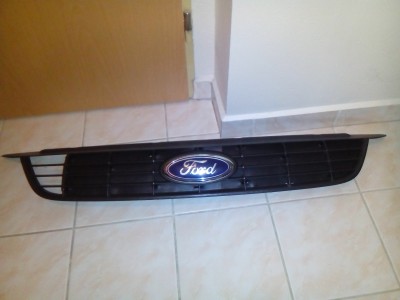

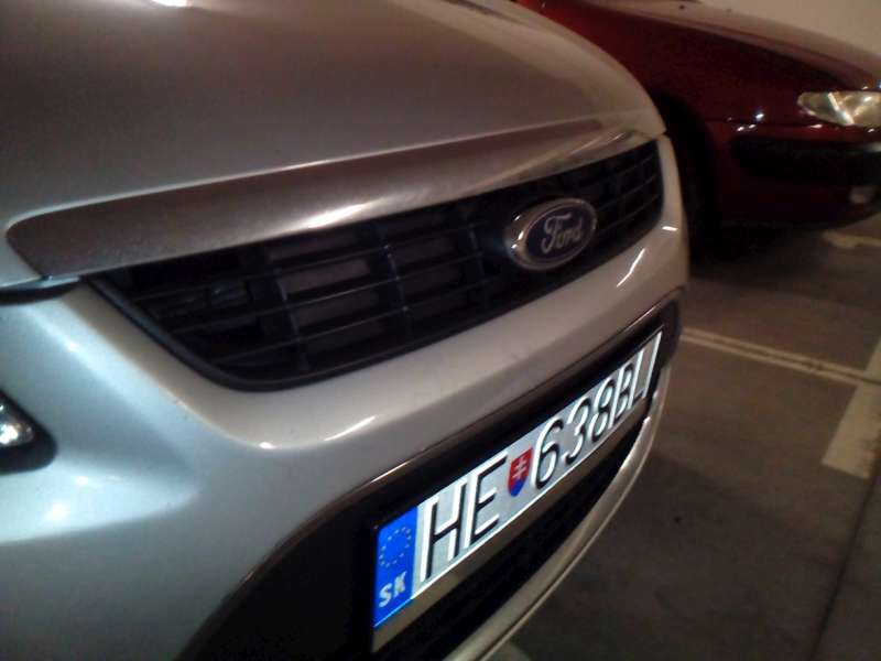

Příspěvek od MajklHe » 02.01.2016 15:41
Tak som to dneska spravil, vystrihol som to z 2mm hrubej umelej gumy, alebo niečo podobné a pripevnil som to z vnútra plastovými sťahovačkami, na ľavejj strane som nechal medzeru, lebo tamadial je spravený prívod vzduchu do sania...

Příspěvek od MajklHe » 02.01.2016 16:00
spodok ostal odkrytý, tak myslím že by to malo uchladiť... uvidíme, keď budú problémy, vyhodím to :palec_dolu: videl som už veľa oktaviek, ktoré o majú zakryté, myslím ten vrch, dneska som vydel aj mercedes zakrytý alobalom...
