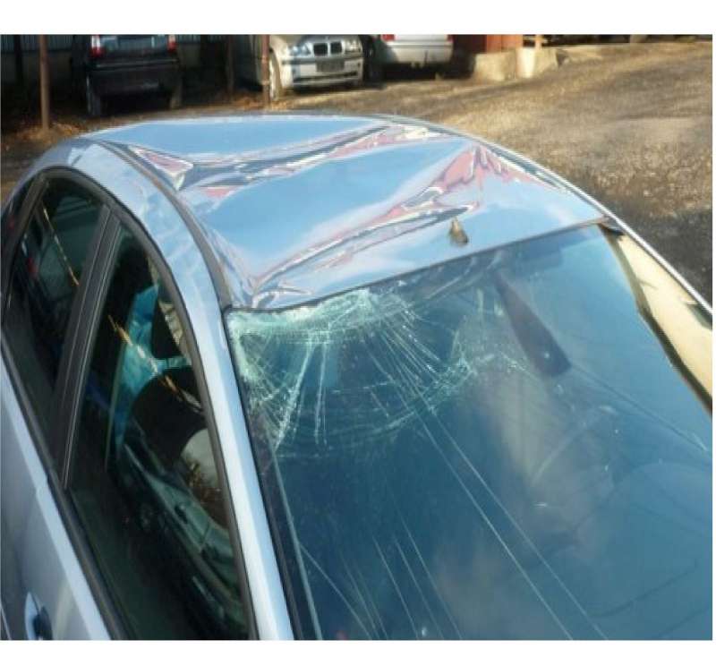

Ahoj, na auto mi spadl sloupek, prohnul střechu a zničil čelní sklo,,,nevíte , prosím, někdo, co s tím?

bez fotky Ti asi nikdo nic konkrétního neřekne, ale spravit jde ledaco.

Hmm, toto je na navaření nové střechy.. To se snad ani nevyplatí opravovat
. A i kdyby, tak už to nebude mít pevnost.

a cena?

kdyby to byl kombik, tak bych vedel - strecha se vsema sloupkama 5kKc (kupoval jsem asi pred rokem a pul ... ale ma tam jen kombikove)
nechces to predelat?

Celkem to vidím do 15k Kč, taky mám zkušenost. Hlavně hlavně zaplať bohem políbeného karosáře

Hlavne pokud pujde dolu plato tak to se musi komplet vystrojit aby to nahodou nechytlo a nepropalily se koberce nebo sedacky
Vymena strechy muze byt tak 10-15t strecha kolem 5-8t lak kolem 8-10 a prace vystrojeni a nastrojeni tak 10-12t 12
Musi ven stropni airbagy a vse co je na podlaze . Navic tam vpredu je vyztuha ktera je ocelova a myslim ze bude taky prohla a je lepsi to vymenit s ni .
A ted z hlavy nevim jestli jsou ramy nad dverma prvni nebo je prvni strecha pod tou cernou listou ale mam pocit ze ramy tak bude pakarna plato podsadit pod levy ram ( pravy se bude menit )

Jedná se o sedan--předpokládal jsem cenu do 20 000 kč i s lakem...to je asi málo,co? Airbag ve stropu není...

To nema stropni airbagy ? To se taky delalo bez ?
