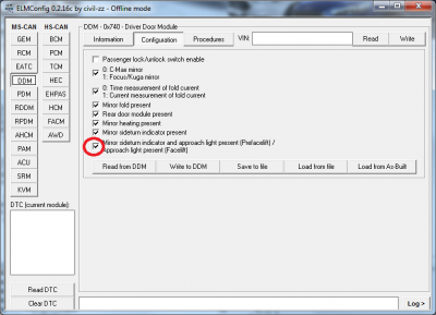

nesvítí mi osvětlení nástupního prostoru (spodní strana zp. zrcátka) ale jen na levé straně. Je taždá strana zvlášť na pojistku??
Nebo to bude něco jiného, prostože blinkr mi třeba jde..

pojistka je jen jedna pro cely modul ... takze zarovka?

zkoušel jsem asi 3 a ani jedna
u řidiče funguje,ale ta druhá strana prostě nesvítí
Tohle má nastarosti dveřní modul?? Je možné že jak jsem ho měnil,aby fungovalo stahování okna, tak teď nejde osvětlení??

Ano, řídí to dveřní modul. Zkontroloval bych taky připojovací drát z modulu přes konektor zrcátka do žárovky. Je tam trocha možností, kde by mohl třeba být přerušený

myslíš jen tu spojovací část co je před žárovkou??
Právě jsem ten modul měnil a nevím jestli to nejde od té doby

a co diagnostikou povolit, ze dverni modul ma posilat napeti do zarovky?

myslíš, že to nebude jen povolené??

Jak píše ZaQik...
Myslím, že je to todle:

Tady se ale nastavují obě světla zároveň, ne? Vlastik píše, že mu jedna strana funguje

koukni se poradne - to je obrazek pro jeden dverni modul

DDM - drive door modul
PDM - passenger door module
Psal levý, tak jsem schválně přiložil DDM

No jo, už to vidím
To je tak, když se zapojuje do debaty někdo, kdo tomu nerozumí

Diky moc panove,tak musim pockat az budu mit cestu treba smer Brno..
