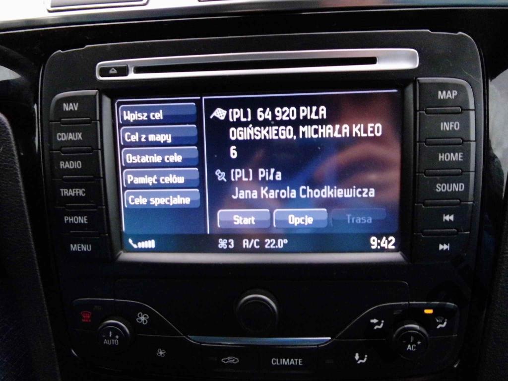

a tohle NX (potřeba nový rámeček)

Přesně tak, FX se prostě jen vymění za současný rádio, rámeček pasuje a ovládání klimy zůstává stejný. U NX musíš mít jinej rámeček a ovládání klimy převezme rádio, takže panel klimy ti zůstane navíc, můžeš ho zkusit střelit a trochu snížit náklad :)

NX na fotce vyse je z mondea, u FF2 ma trochu jiny predni panel (hranaty, ne zaoblene rohy)
ano, NX miva casteji vstup na kameru nez FX, ale porad to neni dost casto
NX se dela ve dvou modelech - stare (mapy na DVD) nebo nove (mapy na SD, vnitrek je vlastne MCA)
panel klimy bych hned nevyhazoval, protoze nektere NX se prodavaji bez ridici jednotky klimy (tj. bez cerneho a bileho konektoru), takze musis za NX schovat puvodni ovladac ... NX totiz jen preposila nactene pozadavky na klimu do jeji ridici jednotky

Ještě dotaz, ta NX s mapama na SD se liší z venku? Nebo je SD někde schované?
změnil jsem obrázek na NX pro Focuse
