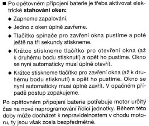

Ahoj. Reset palivových map na FF2 se dělá stejně? Zkoušel sem to na 1.8i a po vypnutí baterky žádná změna (kromě toho, že mi začala blbnout řj oken a nefunguje mi samo dovírání )

(dojezdy oken jdou nastavit, kdyz budes hledat, tak to na foru najdes)

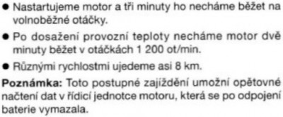

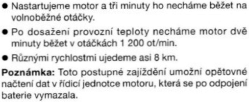

Nastavení ŘJ po odpojení baterie se podle Etzolda dělá takto:opicihlava píše:Potřeboval bych poradit s podobným problémem, mám FOFO 1999 1,6 benzín, při nabíjení baterky jsem ji odpojil a po připojení mi motor při zahřátí na volnoběh chcípne, otáčkyy spadnou na nulu a je to... Někde jsem se dočetl, že to souvisí s nastavením řídící jednotky...
[*] 3 min. volnoběh
[*] 2 min. zvýšené otáčky
[*] 8 km jízdy

Tak vyzkoušej tento postup podle Etzolda: Aby se tomu zabránilo, je možné po dobu odpojení baterie použít "paměťový kabel",pepe_F2 píše:Ahoj. Reset palivových map na FF2 se dělá stejně? Zkoušel sem to na 1.8i a po vypnutí baterky žádná změna (kromě toho, že mi začala blbnout řj oken a nefunguje mi samo dovírání )
tj. buď externí 9-12V DC zdroj připojený přes diodu do cigaretové zásuvky:
https://www.youtube.com/watch?v=IXELDLBbmoU
nebo normální 9V baterii připojenou přes svorky přímo na kabely od autobaterie:
https://www.youtube.com/watch?v=9HREVVZAqNI
https://www.youtube.com/watch?v=gtEasKSloRo
Já jsem použil ten externí kabel do cigaretové zásuvky a přestože jsem měl krátký výpadek pár sekund (konektor nedolehl a ŘJ a hodiny jsem musel nastavovat), tak ten kabel to udržel a okna zůstala funkční i po hodinovém odpojení baterky (kvůli čištění silně zaprášeného kastlíku).

už jedou, mě ani nenapadlo že to bude takhle jednoduché
ještě se mi zdá, že mi to rozhodilo čidlo světel (světla se mi zapínají nějak moc brzo když už je zataženo) . Předtím se světla zapínala o poznání při nižší viditelnosti (možná se nějak resetovala i hodnota pro sepnutí čidla světel
každopádně ještě jednou dík, už mi zase jede i dovírání oken s DO
