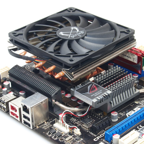

- jarod72pm
- Příspěvky: 2217
- Bydliště: Otrokovice
Re: Kontrola PC sestavy
Ale no tak
do prvního slotu skrz některé chladiče se RAM nedává(pokud má ramka svůj vyšší chladič) a co se týče chladiče MB tak tam je velká rezerva viz podobný obrázek :
