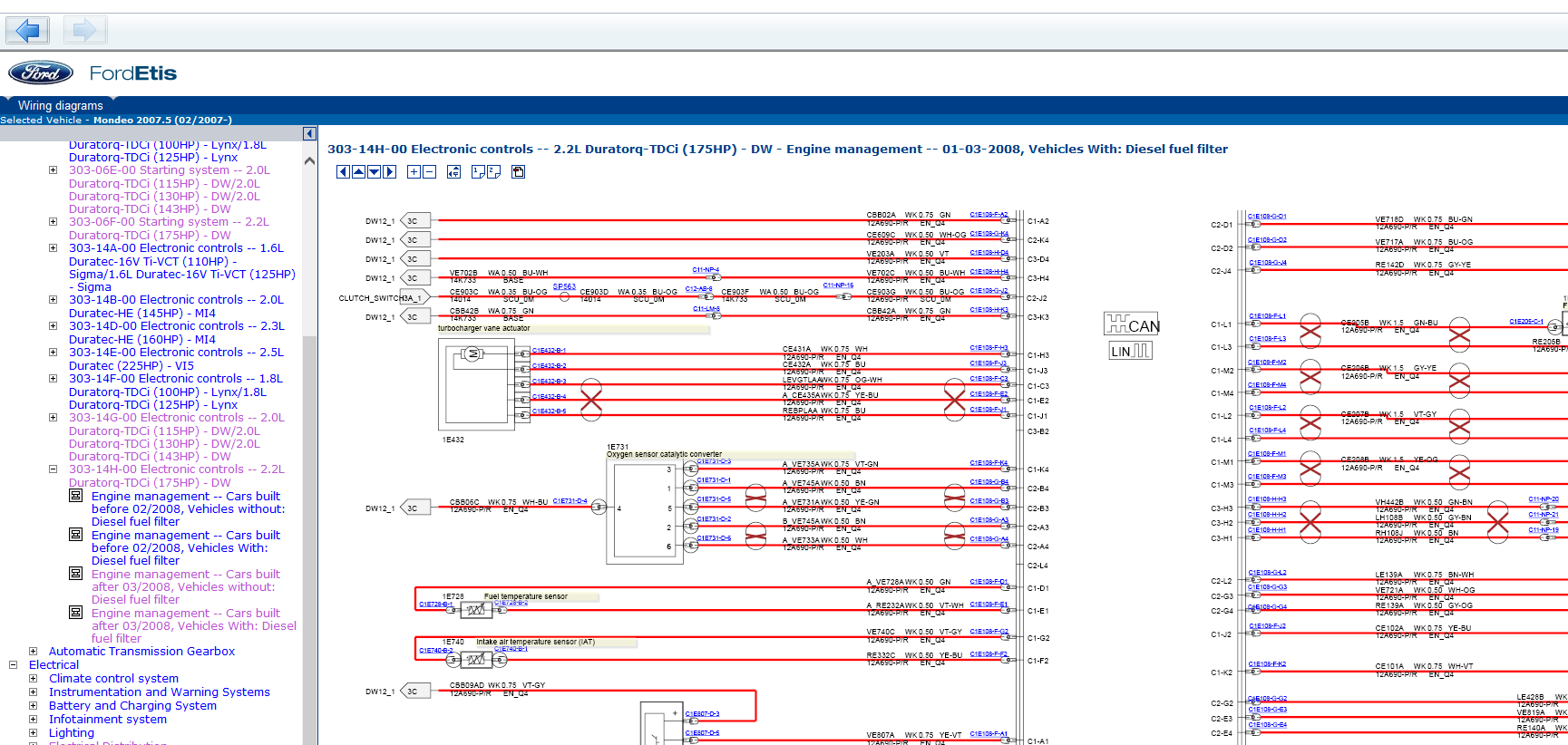

Re: Lambda sonda problem
Predpokladam ze to ma kontroler lambdy (je tam sirokospektralni) primo v ECU, takze sehnat schema, najit cisla pinu na ECU, vyndat konektor z ECU a merit na nem.
tady je, ale kdyby byl zkrat, ukazala by to diagnostika
tu mas jeste konektory na pcm
to vypada spis ze je cidlo KO nebo jen treba povystrceny(zoxidovany) konektor...kdyby byl zkrat, pise neco jineho
