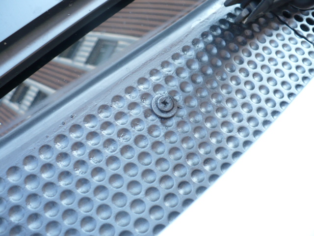

Ten plast - torpedo - je pomerne nedržící
přetěsnit leda kilem silikonu

O ano
to je to misto

a kdybys prošel odkazy co jsem sem dal, tak víš, že se to dá takhle snadno opravit

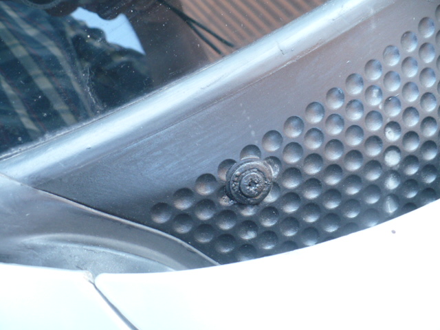

Mně se osvědčilo prošroubovaní viz petulak a kromě toho připlesknout ke sklu pomocí tzv. "medvědího ho*na" - ke koupi v každých instal. potřebách. A ani kapka i při parkování v příčném sklonu.
