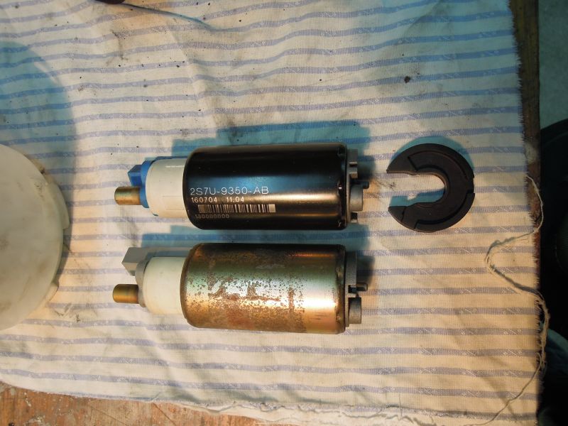

Tak jsem ted prijel od frajera s dilama Jaguaru. Pumpu mam z 3.0V6 Jaga. Mela by byt stejna.
Info pro dalsi hledajici - jde o pumpu ktera musi tlacit 4.5Atmo + samo. prislusne litry (spocital jsem to na cca 90L/hod).
Zitra se uvidi jestli to povrci.

Tak poreseno.
Pumpa z Jaguaru temer uplne stejna (jina povrchova uprava)
a auto zas lita nechutne. Smes bohata az do omezovace, tak snad to tak vydrzi.
Diky za podporu.
Pumpa bere na volnobeh 6.5Amp (85Watu !).
Cislo origo. pumpy je 2S7U-9350-A1A
Diky za podporu.

Re: ST220 benzinová pumpa koupím
Total vse sedi. Poslu zitra fotky obou.
Nova cela pumpa od Fordu (jsem nekde na netu videl) cca 15 tycek.
Starsi Jag. 1000,-
Starsi Jag. 1000,-

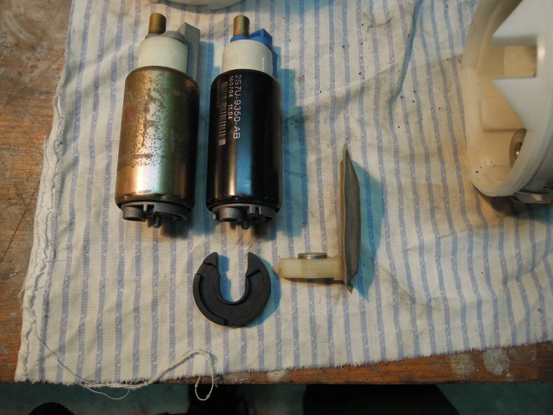

Zajimalo by me jestli se vydrela bordelem co sitka pusti nebo to bylo jinak.
Z nadrze se vyndalo asi 200g bordelu (pisek, kaminky, hlina) Kupodivu se ten bordel
nejak dostal i do toho plastoveho prostoru/nadoby k pumpe (ktery si normalne
saje jen pres pekne jemne sitko ve dne toho plastu).
cerna origo, zinek Jaguar

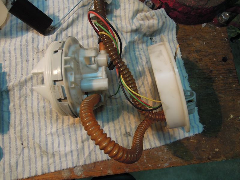

Takze atrakce pokracuje. Pumpou to podle vseho NEbylo.
(Takze mi zbyde silna pumpa do me Sierry s turbem
Projev zavady:
chuda smes (takze slaby vykon nahore, nekdy to skoro ani nechce jet)
- projevuje se to vzdy az kdyz je to teply, studene to vzdy lita normalne
- z prostoru pumpy (pod sedackou) se v dobe zavady ozyva takove promenne huceni, neni to monotoni huceni motoru pumpy jako normalne; jako kdyby byla pumpa stridave vice a mene zatezovana nebo podobne
- bohuzel jsem to nezazil na vlastni oci, takze nebyla moznost to omerit osciloskopem (chtel jsem omerit jestli nekolisa napeti napajeni pumpy, to by ukazovalo na rele, nebo nacouzenou pojistku apod.)
- kontakty rele i pojistky vypadaji ok (rele jsem jeste neoteviral pro overeni kontaktu)
Vec ktera mi neni uplne jasna je system zapojeni railu.
ST220 ma podle vseho "returnless" system kde na railu neni regulator tlaku.
Tady je foto railu (horni)
http://www.talkford.com/community/topic ... questions/
mmch: Soumen tam zminuje ze ST220 ma rizenou pumpu z ecu a ze se ji meni vykon, coz je blbost.
Ze schemat je jasny ze pumpa jede porad na max. a je spinana od ECU trivialne klasikou pojistka -> rele -> pumpa.
Hribek na railu, i kdyz je i propojeny do sani hadickou, je zrejme jen "vyrovnavac prechodu tlaku v sani", ale skutecny regulator tlaku bude v nadrzi.
Muze mi nekdo tuto hypotezu potvrdit / vyvratit, prosim ?
Projev zavady:

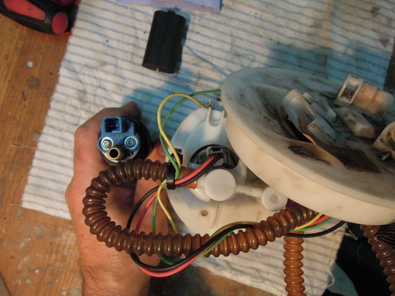

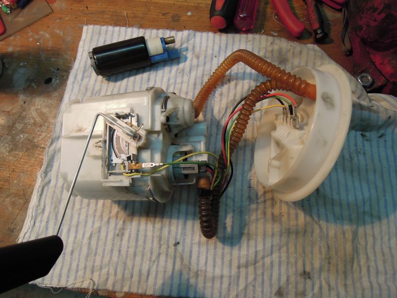

btw: nema nekdo tu plastovou bandu pro pumpu v nadrzi ?
(z libovolne MK3 V6ky, vsechny V6ky maji stejny tlak 4.5Baru)
Dle vseho je ten regulator v tom plastu v jedne z tech vracecek.
Takze nadrz zas dolu
v tele te bandasky regulator urcite není
co si tak pamatuju když jsem rozebiral ST220 na dily tak palivova trubka tusim byla zdvojena a sla do i z pripojeni palivove pumpy, ale nejsem si ted jist. Zda tam je ECU k rizeni palivove returnless (jako u ST170) pumpy si ted nevybavuji
