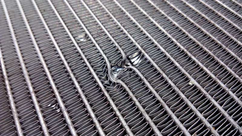

Tak chladič je vyměněný...cca 2,5 hoďky práce. Ještě jednou díky Fokimu za návod.
Přidávám fotku starého chladiče....průraz směrem od motoru.

Jak se to povedlo, takhle prorvat od motoru?

tohle vypadá na mechanické poškození nějakým nástrojem. Asi šikovný mechanik. :mrgreen:

Taky mi to tak příjde, proto se ptám :)

No máte pravdu s tím mechanickým poškození.
Když jsem v říjnu měnil baterku, tak mi při dotahování pásky hadice k turbu spadla někam sedmička ořech.......no už vím kam. Skoro rok si ležel na dně ventilátoru a teď ho vrtula chytla a mrdla ho na dvou místech do chladiče, no a na jednom místě ho prorazila.
Nepřišel bych na to, kdyby na mě ten ořech dneska nevypadl když jsem oddělával ventilátor od chladiče.
I takové věci se stávají...... :dih:

Tak alespoň, že se to vysvětlilo, ikdyž je to nemilé :x
