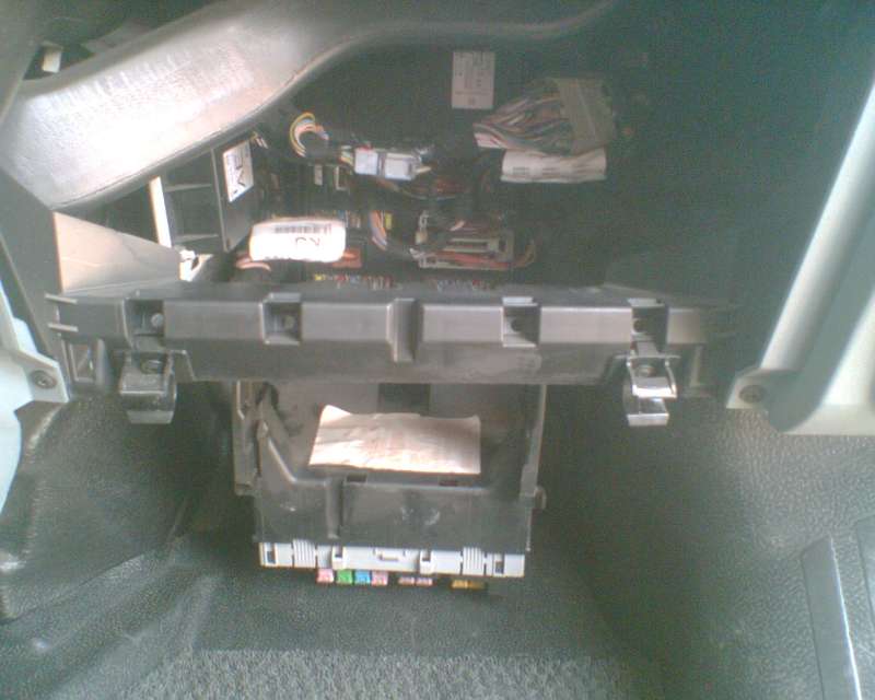

Ahoj chtěl bych se zeptat kde najdu pojistku na osvětlení interiéru? Večer mi bouchla žárovka a přestalo mi to svítit. Bude tu někdo tak hodný a poradí jde o rok 2010 děkuji

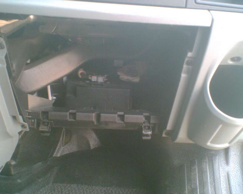

"Interierove" poistky su na strane spolujazdca pod priehradkou, resp. pri nohach.
Pre lepsi pristup je dobre priehradku (suflik) odmontovat a bud to bude jedna z tych poistiek v predu (pod ciernym krytom) alebo je potom treba tu prednu cast odklopit smerom dolu a pod nou su poistky dalsie.

Děkuji ti :lol: teď vypadám jako trouba jsem totiž nevěděl, že to jde ještě odklopit :lol: mě bylo divné, že to má nějak málo pojistek
