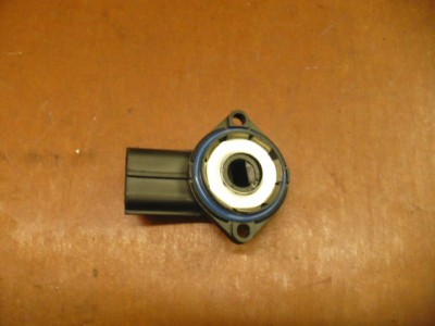

petulak: jak cistis TPS ? (pokud TP myslis TPS)

Tomin123 píše:petulak: jak cistis TPS ? (pokud TP myslis TPS)
rozeberu, a techn. benzínem + štětečkem uhlíkové drážky,-on, se ti prach, za ta léta dostane i tam.

To mas ty drahy fakt pristupne ? (to se musi vydrit prachem jedne dve)
Vsechny TPSka co jsem videl byla vzdy hermeticky zavrena.
Kdysi i u Sierry DOHC jsem ho musel rozriznout abych se do nej podival.

Tomin123 píše:To mas ty drahy fakt pristupne ? (to se musi vydrit prachem jedne dve)
tady ne, vyloupneš ten plech + vyndáš toho "jezdce".
Stano-nemazat! uhlíkovou dráhu, jen trošku vazelínky na střed "jezdce".
