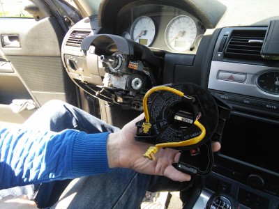

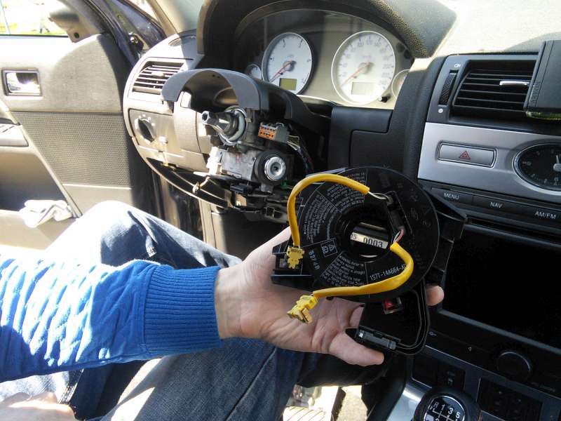

Takze slimak pod volantom vymeneny a svieti dalej

Snímač natočení volantu je něco jiného, v odkazu na obrázku je to č.6
To co jsi měnil je pohyblivé propojení do volantu pro klakson, tempomat, airbag.

No nazdar....Kazdy den sa nieco naucim....nachadza sa to dole pri nohach...Aj som si myslel ze to bude ono ,ale stale mi tvrdili ze henten slimak to je!!Dakujem
