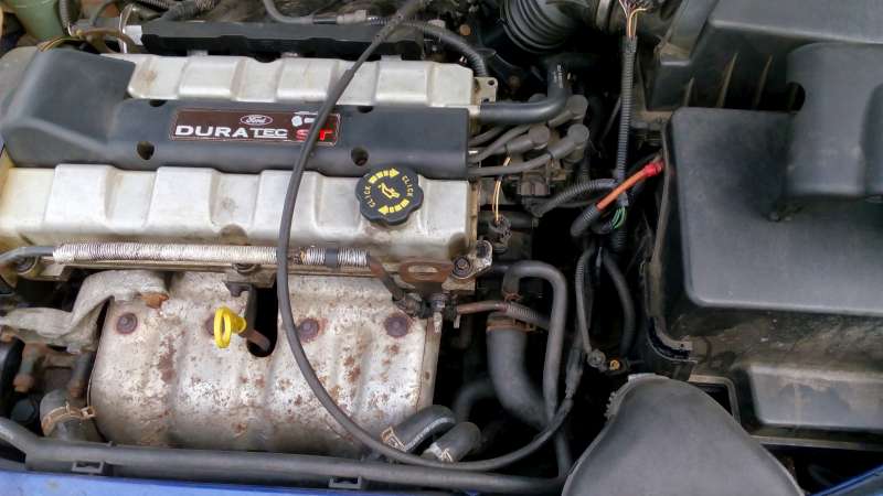

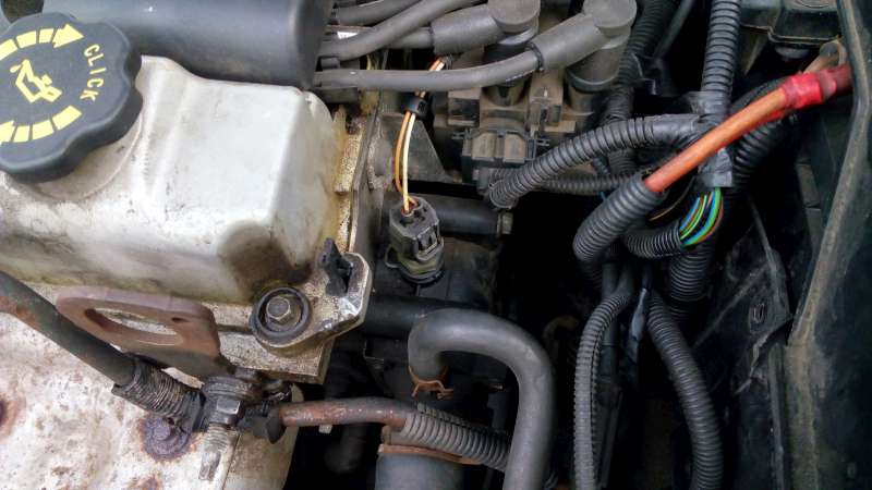

Zdravím potřeboval bych poradit co s tim.
Motoru na volnoběh kolísaj otáčky (lítaj např : 600-1000) jak kdy nekdy je to dobry nekdy to zlobí,

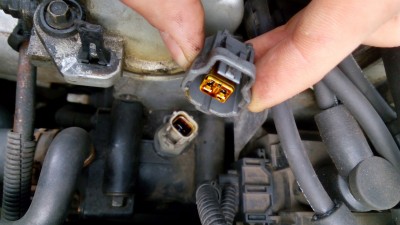

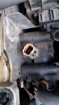

při plném sešlápnutí pedalů než se motor dostane do takových cca 4000 ot obcas je cejtit škubnutí jako by motor vynechával. Podezírám čidlo vačky kdyz sem rozpojil konektor byl celý od oleje. (vůbec netušim kde to čidlo je, proste sem nejak hledal a našel sem konektor plnej oleje)
udělal sem pár snímku pro představu jak to vypadá :bebng:
prosim o radu co s tim co by mohlo být špatně, tušim že tam olej bejt nema :ble2:

Je to čidlo teploty vody, jinak je vidět, že máš netěsnost na vetil. deklu, mohlo to i ztéc po kabelech to konektoru, kolísání může způsobovat víc věcí, volnoběžný ventil, podlakové hadičky.
