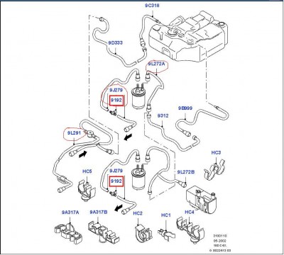

Zdravim,koupil sem focuse r.v.1999 1.8 tddi 66kw.S tim ze je vadne cerpadlo.Vzhledem k tomu ze se do toho nekdo sral,tak neni.Ale obcas mi pada nafta.Bohuzel tam borci vyjmuli naftovy filtr a vse je propojeno hadicema.Takze vstup z nadrze rovnou pres balonek do cerpadla a z nej pres t kus na prepady vstriku a zpet do nadrze a pochopitelne na te vracecce se dela velka bublina.Tak bych to chtel zapojit tak jak ma byt.

cervene oznacene jsou u filtru
