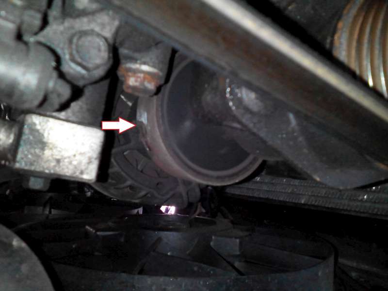

potřebuji poradit s problémem, který mě na mé cestě potkal. Mám Ford focus 1.8 tdci 2002.
V průběhu cesty se mi rozsvítila kontrolka baterky (dobíjení) jediná věc co mě v tu chvíli napadla je alternátor .. Proto jsem zastavil a vypl motor - už jsem nenastartoval. Po nastartování přes kabely (přijela pomoc) jsem dorazil domů, ale ještě v průběhu cesty se rozsvítila kontrolka abs a ještě jedna oranžová už si nepamatuji..
Tady jsem se toho dočetl plno, ale pořád si nejsem jistý..
Když jsem vlezl pod auto, tak jsem si všiml na volnoběžce altiku nějakých prodřených věcí a při otáčení tam něco chrastí...
Můžete poradit co mám za problém a jak jej odstranit? pokud někdo přiloží foto - postup a td. budu moc vděčný.
přikládám foto.. té prodřeniny... díky mocc,, :nixw:

Alternátor je spojenej s tou předlohou se silentblokem třemi šrouby. Pravděpodobně se vytočily nebo přestřihly. Zkontroluj ale taky ložiska jak v altíku, tak v předloze. V obojím jdou vyměnit.

Kontrolka ABS a to ostatne: Auto islo na baterku, alternator nedobijal. Preto si nenastartoval. Po nahodeni cez kable opat islo na baterku smerom domov. Takze ju vytlklo uplne, lebo ABS svieti pod 9-10V.
