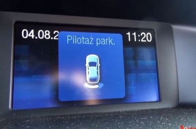

Neskusal to uz niekto dorabat aj na FF3? ja by som to chcel na svoj FF3 facelift hatch a neviem co vsetko treba.. predpriprava by mohla byt kedze je to titanium. len neviem co bude treba okrem samotnych senzorov este. ci nejaka riadiaca jednotka, rele alebo co.. pripradne tlacitko do interieru. plus uprava softu.. chcel by som to najlepsie vsetko origo ford a aby sa mi aj na displeji ukazovalo auticko ako na obrazku.

Bude treba park assist modul a senzory + kabelaz. Tlacitko do interieru je treba pouze v kombinaci s prednimi senzory.
No a pak je treba zmena parametru v konfiguraci auta (IDS / FoCCCus).
Kdyz toto bude, na displeji se ti to bude zobrazovat. Tedy pokud mas radio s timto barevnym displejem nebo alespon s jednobarevnym grafickym displejem, coz by v pripade Titania melo byt.
Existuje vice typu parkovacich modulu - jen pro zadni senzory, pro predni a zadni (ten umi i automaticke parkovani) a pro jen zadni ST. Tedy v pripade predFL. PoFL to ale snad bude podobne.
