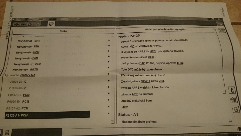

Ahoj nikde jsem při hledání nenašel. Může mi někdo poradit ohledně této chyby? Jedná se o P2125 Throttle/Pedal Position sensor/switch E circuit (modul PCM). Chybu jsem smazal. Nejdříve se v autě rozsvítilo Engine Malfunction. Po zastavení a znovu nastartování to zhaslo. Po nějaké době jízdy opět, po nastartování zmizlo. Pak několik dalších jízd bez chybové hlášky. Nevíte někdo na co se připravit? Co tato chyba znamená? díky

plynovy pedal ma 2 snimace ... jeden z nich vratil neocekavanou chybu ... nekdy staci i vlhkost "kopnuta" botou na snimac

Ahoj jak jsi vyřešil tu chybu p2125?Mě to napsalo nefunkčni motor ,ale jelo to dal.Kontrolka motoru žlutá se nerosvítila.Po načteni chyb mi to ukazalo nevyřizene chyby p2125.Zatim jsem smazal a uvidim.Máte někdo zkušenost ?Škrtici klapka žeby? :bebng:

Byl jsem ve Fodu na diagnostice.Řekli že je vadnej pedal plynu a že se musí vyměnit.Pedal je novej a problém přetrvává dál ,takže se oběví na přistrojovce nefunkční motor s vykřičnikem ale žlutá kontrolka motoru nerosviti.Když to napichnu na diagnostiku tak je tam zase p2125.Po vypnuti motoru a nastartovani hláška zmizí ale chyba tam je v nevyřizenych chybach.Znovu jsem byl ve fordu a prý by to mohla dělat přistrojova deska.To se mi nezdá ta preci nevyhazuje chybu p2125.Mam 1.6tivct 2009 po FF.Nevite co stim?

pokud to takto vyresili ve fordu, pokracuj v reseni u nich - nepomohli Ti, takze at se snazi dal
muzes mit nekde u pedalu zlomeny kabel, ale muze to byt i neco jineho
