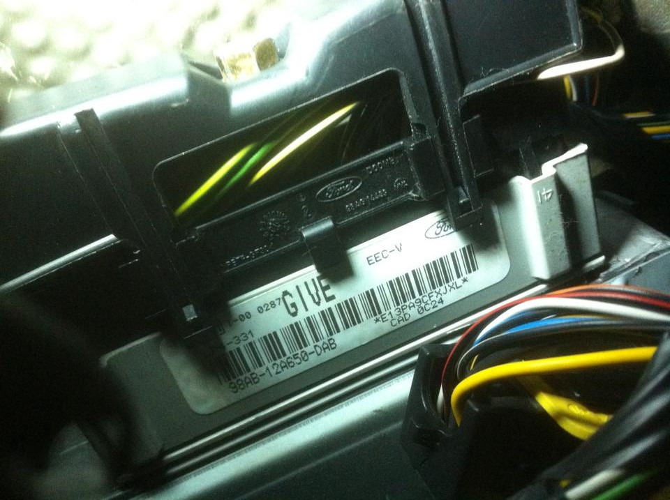

Ahoj, při mých problémech se svítící kontrolkou motoru jsem navštívil několik servisů, odborníků, nechal si vyměnit lambdu a kontrolka pořád svítí. Chybu to hlásí stále stejnou - vadná lambda. Závěr je, že na 95 % bude chyba někde v řídicí jednotce motoru, která si myslí, že je lambda špatná a jediným řešením by byla její výměna, ale podle všeho to ničemu nevadí. Přesto bych to chtěl do budoucna vyřešit. Řídicí jednotku bych kvůli ceně určitě sháněl z vrakoviště.
Jde mi o to, jak najít jednotku, která bude kompatibilní s mým autem a půjde použít. Na té současné jsou nějaké kódy:
LP4-331
98AB-12A650-DAB
EEC-V
*E13PA9CFXJXL*
CAD 0C24
Nevíte někdo, které z kódů se musí shodovat? U jakých aut kompatibilní jednotku hledat? Stačí stejný typ motoru nebo musí souhlasit i třeba rok výroby a karosérie?
Focus 1.6 74kW 2000 kombi

LP4-331
a ff1 1,6 po FL (dve lambdy )
akorat by to chtelo nekoho sikovneho aby si pohral i s vinkem protoze v budoucnu muzou byt problemy

LP4-331 jednotka se osazovala od 1.4 az po 2.0, takze bacha pri shaneni nahrady.
Shanej jednu z techto: GULF - GIVE - MOOD - MOLL
Ty jsou presne pro tvuj motor.

Ještě jednou díky. Ještě se podívám, jestli je tam ta druhá lambda opravdu je. Upřímně do těchto věcí moc nevidím, tak jsem spoléhal na servis. Motor je tam ten starší Zetec-S (s krytem přes zapalovací kabely), takže to vypadá, že tam nakonec bude jenom jedna lambda. Je ale zvláštní, že po výměně té jedné (starou mi dali do ruky, tak věřím, že vyměněná opravdu je) v servisu říkali, že možná bude špatná ještě ta druhá.
Každopádně to prý bylo přímo u elektrikáře od Forda, který došel k závěru, že chyba musí být v řídicí jednotce, protože všechny ostatní možnosti vyzkoušel. :nixw:
Tomin123: Neměl bys prosím víc informací o tom odzkoušení vstupu od lambdy? Klidně nějaký dokaz, kde je to vysvětleno. Jak jsem psal, tak se v těchto věcech moc nevyznám, ale kdyby byl nějaký návod, tak bych to snad zvládl. Nevím ale, jestli by byla chyba přímo v tom vstupu nebo až někde za ním. Vypadá to totiž, že ta lambda jinak funguje - řekli mi to v servisu, motor dobře startuje a běží pravidelně a i spotřeba je pořád stejná (cca 7 l/100 km). Kdyby byl špatný vstup, tak by se to kromě kontrolky projevovalo i jinak, ne?
