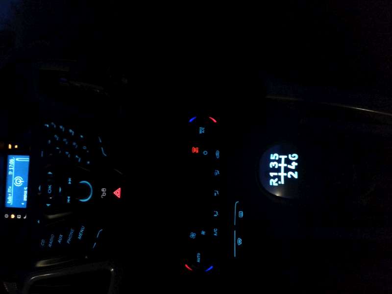

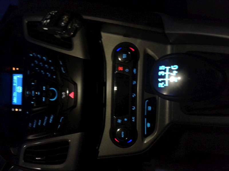

Výměna havice řad.páky hotova.Vypadá to celkem dobře.
