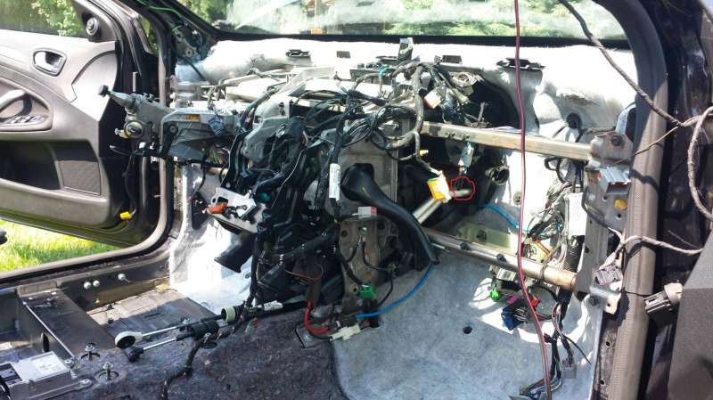

Mě to dělaly dvě trubky od klimy u spolujezdce za kastlíkem,co vycházeji z motorového prostoru..Vystředil jsem je látkovou izolačkou a ticho po pěšině..:-)

Použil jsem fotku spxx,tak ty dvě zakroužkovaný.. :oops:

spxxxx píše:Jak zas vidim tu fotku, jdou na me osypky :bebng: :totlsmile:
A v létě znovu na fl..:-)))

Z těch dvou trubek z toho obrázku to byla ta spodní. Trošku jsem je páskem stáhnul k sobě a je klid :palec_nahoru:
