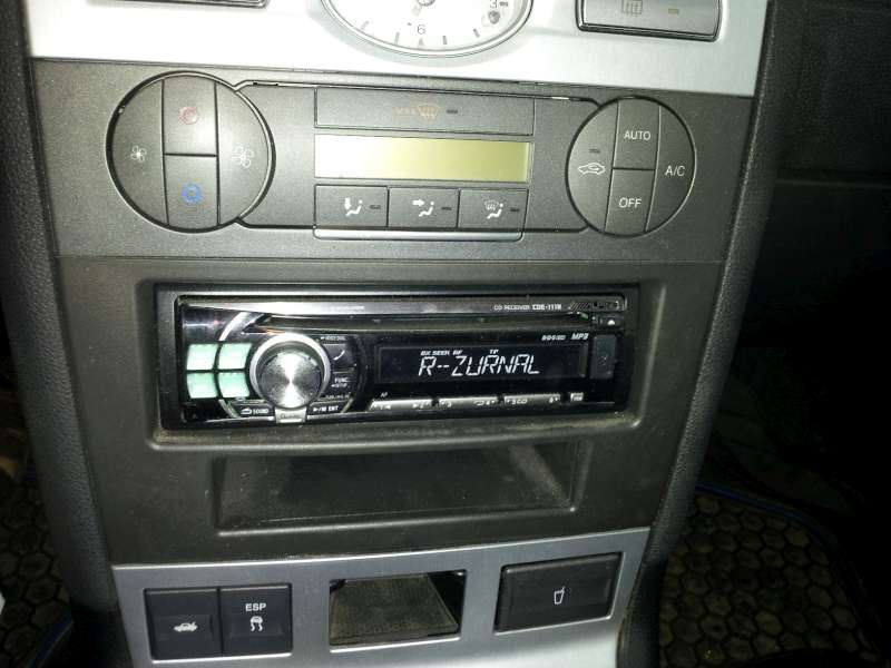

Aha, děkuji za radu. Zkusím to, jen bych se chtěl zeptat, jak mám demontovat tu plastovou krytku pro 1DIN rádio. Fotka v příloze.

Jé tu jsem měl taky
Je to jednoduché, pokud vím nikde to nijak zvlášť nedrží - dá se strčit ruka přímo do té kapsičky, vzpříčit tam ruku a zatáhnout k sobě...

Re: Jak namontovaz zpět orig. autorádio 6000 CD do Mondea 2004?
Hmm, tak mě to drží jako ďáběl. Na bocích jsou z každé strany 2 otvory (celkem 4) a zkoušel jsem do každého dát šroubovák, ale nic neodcvaklo. Netuším, jak to oddělat. Neexistuje nějaký fotonávod nebo alespoň stopa?
Vyndat to 1DIN rádio a kouknout tam, jestli tam není nějaký šroub nebo tak, jinak mě nic nenapadá...

Nejdříve jsem dnes v sobotu objížděl autoservisy a nikdo neměl čas. V jednom mi řekli, že to zabere 20 minut a že se musím objednat. To mě dosti vytočilo a tak jsem si sedl do auta a přemýšlel. Nakonec jsem to úspěšně vyndal.
Postup:
1) Na 1Din rádiu jsem sundal ten přední odnímatelný panel s displejem.
2) Sundal jsem ten plastový rámeček, který je kolem 1Din rádia.
3) Na 2 bocích jsem šroubovákem posunul dva čudlíky nahoru a vyndal 1Din rádio.
4) Poté jsem horko těžko vytáhl plechový rámeček ve kterém bylo rádio - dejte si pozor na ty kovové prolisy v rámečku, protože se někdy vzpříčí (stačí šroubovákem nazvednout).
5) Už zbýval jen ten velký hlavní plastový rámeček - z boku se musí 2 šroubováky dole vsunout. Nahoře dát roku do díry a nahoře jsou packy a ty ručně odchlípnout.
6) Odpojil jsem anténu a redukce k 1Din rádiu a vložil originální + vložil kód rádia = HRAJE
Trvalo mi to snad 30 minut než jsem na to přišel a zlomil jednu pacičku u malého rámečku k 1Din rádiu, ale stačil jen šroubovák. Uf. Nyní bych to zvládl rychleji. Hřeje mě pocit, že jsem to dokázal sám
