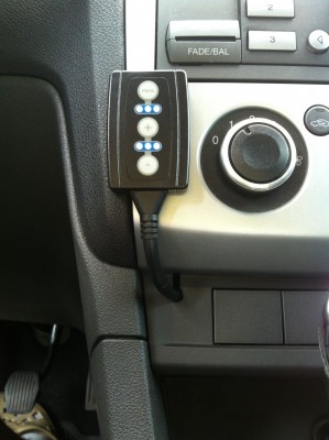

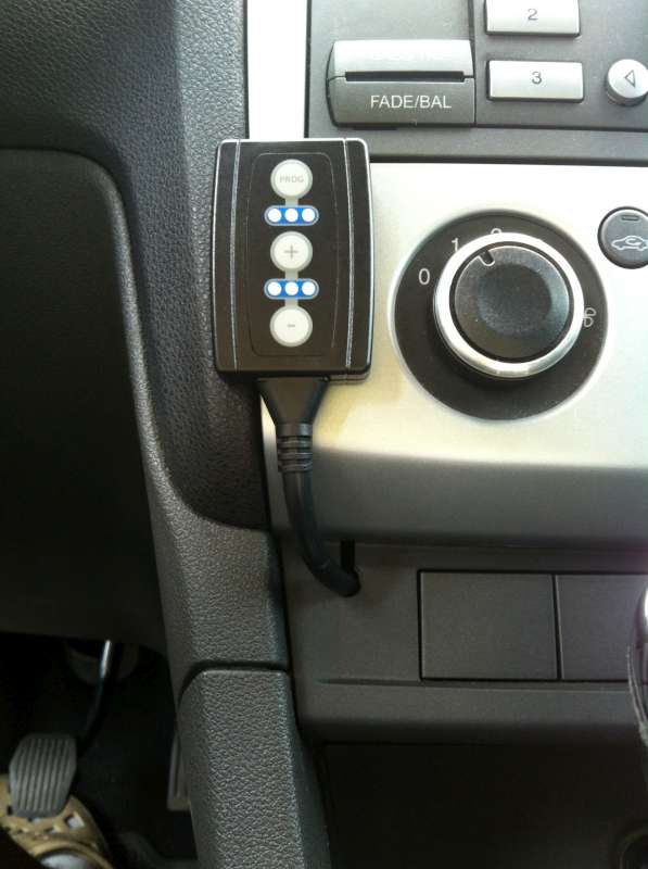

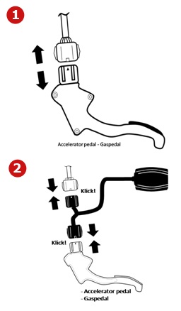

Takže sem neodolal a boxik si objednal z ofiko stránek výrobce (https://www.pedalbox.com/). Přišel mi přes UPS z Německa za 3 dny a bez poštovnýho mě vyšel na 199 €. Montáž byla jednoduchá a během 10 minut sem měl oba kabely zapojený (zapojení viz foto). Daleko delší dobu sem koumal kudy výst kabel od plynovýho pedálu k boxu. Nakonec mě napadla super věc, výst kabel středovym panelem pod rádiem, což znamenalo udělat díru vrtákem do palubky. Po nějakých 20 minutách jebatůry s tim jak se dá sundat stříbrnej rámeček u rádia sem se juknul na youtube a zjistil že nejdřiv musim dát pryč rádio a pak až rámeček....mno nakonec sem si poradil silou :nunu: a 2 torx šrouby povolil i bez sundání rámečku....pak sem už jenom vyndal ten panel, vyvrtal díru a protáhnul celkem tlustej kabel skrz....
Výsledek je slušnej si myslim....

Takhle mi to přišlo ;)
Schéma zapojení...
Schéma zapojení...

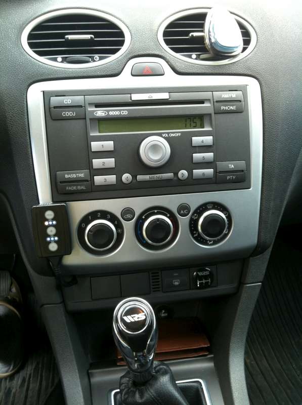

Celkem to tam zapadá :)
