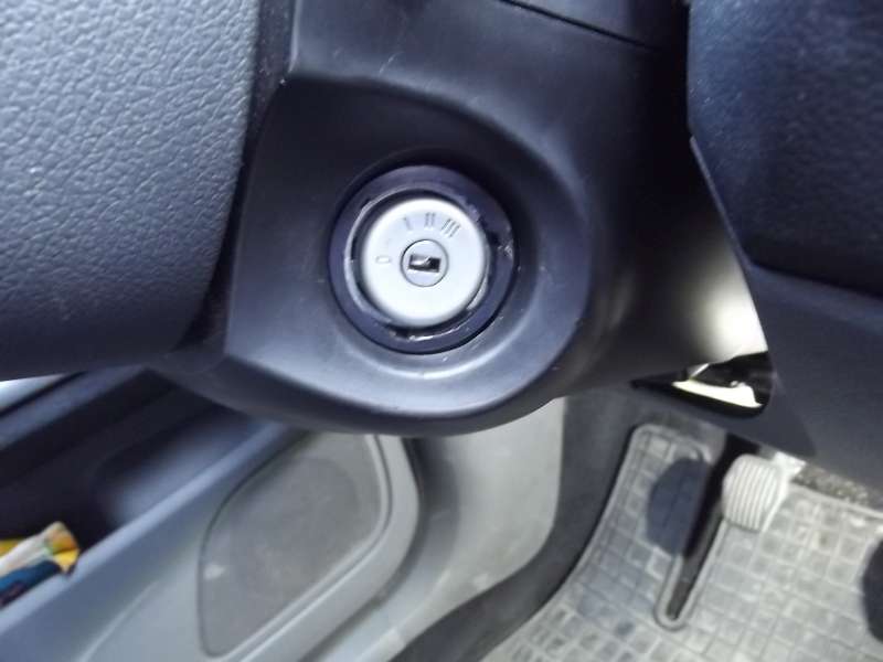

Ahoj potřebuji poradit jak rozdělat plast okolo spínačky jsou dole dva šroubky po sundání drží stejně chci sundat černý kroužek na spínačce a nahradit novím ozdobným viz foto děkuji za radu. Ten černý kroužek tam trochu zavazí.

Nejdriv vycvaknes horni plast ... drzi ho dva zacvaky schovane nalevo a napravo od osy volantu, jsou videt jen pri otoceni volantu na nekterou ze stran ... pak odsroubujes dva srouby zdola a pak spodni kryt roztahnes do stran a on spadne dolu ... bude jeste drzet na blokovaci pace polohy volantu, ale to Ti nevadi.

jeste se musi vycvaknout dalkove
akorat ten cerny krouzek je cteci krouzek k imobilizeru , to kdyby se ti stalo ze po demntazi to nepojede
- Příspěvky: 25138
Re: Jak sundat kryt spínačky
no jo, dalkove ovladani radia - opet jen nacvakle, staci pichnout do diry, ktera je zezadu
foki, tahle "krasa" je pres cteci krouzek, takze nastartuje

asi jsem spatne cetlblazektonda píše:chci sundat černý kroužek na spínačce a nahradit novím ozdobným viz foto děkuji za radu. Ten černý kroužek tam trochu zavazí.

Ahoj díky za rady ale pokud ten kroužek je čtečka imobilizeru tak ho stejně sundat nemůžu tak to zkusím nějak vymyslet a ještě jednou díky za radu.

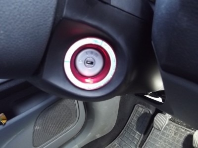

ono to tam pasuje i s krouzkem na cteni cipu ... tenhle to v aute ma: http://www.ford-focus.cz/forum/viewtopi ... 95&t=37913

Tak pročítám galerii od Joseppe ten to má moc krásně vymazlené to mu tiše závidím a některé věci okopčím. Vždy je lépe dělat něco vymyšlené.

Zdar, stačí vzít šroubováček a ten hliníkovej kroužek pomalu vypáčit. Ta páska co to drží není žádnej drsoň, půjde to v poho! Dokonce to pak můžeš znovu přilepit naz5. GL
