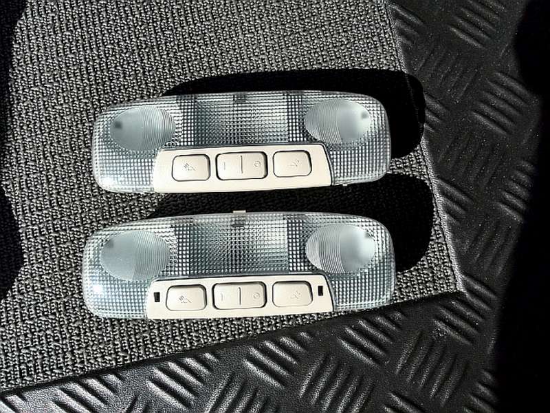

:nazdravi: Zdravím. Koupil jsem si interiérové světlo s přísvitem a ultrazvuky a oproti předchozí, kde byly patice žárovky T10 se mi zdá, že ta sulfidka sítí méně. A proto se chci zeptat, zda se dá nějak propojit, aby při otevření auta nesvítila jen ta středová sulfidka, ale i ty postranní čtecí lampičky a přitom zůstalo zachované, že když si rozsvítím jednu čtecí lampičku, tak bude svítit jen ona a ne celé světlo :wink:

Dej tam normalne tu T10 prilep ji tavnym lepidlem, kontakty prodluz dratem a priletuj.

Taky mne to už napadlo, ale vždy hledám cestu jednodušší a co možná s nejmíň předělávají ;-) myslel jsem, že když to budu mít od jednoho značkového výrobce budou parametry stejne a ono prd.. A to si za jednu LED berou 300,-
Ale kdyby to někdo uměl propojit viz. výše byl bych taky rad ;-)

Jde to pomoci dvou diod ... zapojis mezi patici cteciho svetla a privod spinane kostry.
