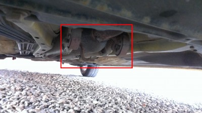

Dá se to nasadit zpět. Nebo mám zrovna koupit nový díl ? díky

je to urezlé z výfuku , uvidíš co ti řekne nějakej svářeč ,záleží kolik je tam materiálu na výfuku a jestli není prožranej už na výměnu.Pokud to ale nefouká tak se to dá vyřešit i bez opětovného přívaření.

No nefouká to jen je to upadlé. Nejsem si jistý jestli to jde nasadit z5.

nenasadíš ,je to přivařený na výfuku,tedy u tvýho už néé

Tak snad to nebude moc vadit než na to kouknu

znovu přivařit a jedeš dál

Pokud se toho chytneš "ohněm", tak na 50 procent počítej s tím, že vypadne díra. Pokud uhnil držák, tak tam už toho "masa" na svařování moc nebude.

stalo se mi to samé stačilo to přivařit přidali jsme tam ještě kousek kulatinky a jelo se dál. samozřejmě to nemusí byt tvůj případ ale za zkoušku nic nedáš

Tak tak. Moze sa to obalit dalsim materialom a privarit s nim. Ale asi ani "o kusok dalej" to nebude menej hrdzave... Zvarac nech na to pozrie, ci to tam bude vediet prichytit.miki21 píše:Pokud se toho chytneš "ohněm", tak na 50 procent počítej s tím, že vypadne díra. Pokud uhnil držák, tak tam už toho "masa" na svařování moc nebude.
Jazdit mozes aj bez toho. Ale bude viac hadzat vyfukom. A ak povoli aj ten druhy uchyt, s istotou dolames vlnovec. A ked henten odhnil, druhy asi nebude drzat lepsie.

Kousek kulatinky prostrčit skrz ty gumy a na koncích patřičně upravit proti vypadnutí. Kulatinku chytit k výfuku sponou.

jj tak to asi dopadnemiki21 píše:Kousek kulatinky prostrčit skrz ty gumy a na koncích patřičně upravit proti vypadnutí. Kulatinku chytit k výfuku sponou.

Nebo sponu kolem výfuku, prostrčit skrz trubičku do které nasadíš ten uhnilý držák. MacGyver rulez.

To je to samé ne ?

Já bych se rozhodoval podle toho co by se v garáži našlo v kýbli s potenciálně použitelným šrotem. Co v něm vyhrabeš ty je na tobě, on by stačil i kus silnějšího drátu když na to přijde.
