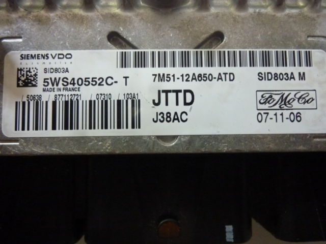

Příspěvky: 19243
Re: Sháním kalibraci motoru 2.0TDCI s vypnutým DPF
Příspěvek od foki » 13.10.2013 11:30
ZaQik píše:tak jinak :oops:
PCM je 803 nebo 803A
ani toto nestaci , musi tam byt SID 803A M , 803 a 803A jsou do roku cca 11/2007 . od 2008 je SID 803A M . s tema bez "M" to pada do nouzaku kvuli vaze vzduchu .
