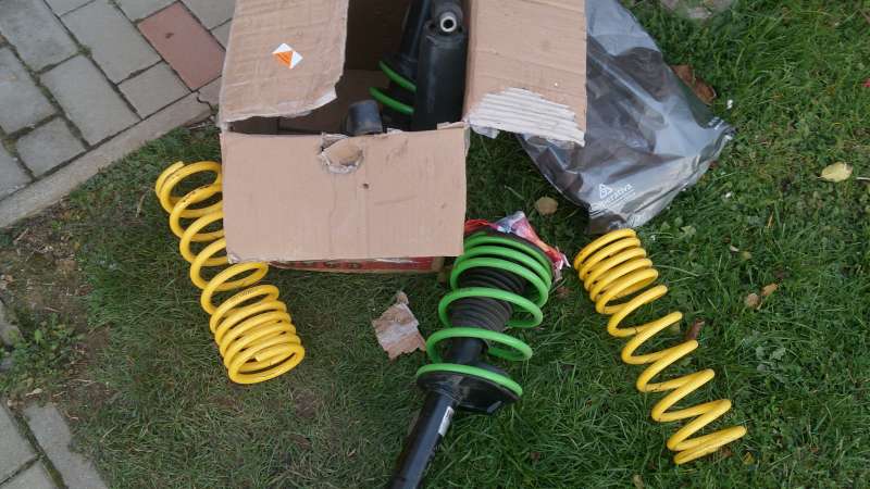

Příspěvek od Kubikwo » 28.11.2013 18:30
Poznate zdali ten zadek opravdu nepasuje nebo ty pruziny jsou tedy stejny?
To je ten podvozek.Poznate z neho zda opravdu ty zadni pruziny nepasujou nebo pasujou?Zatim je to tu 50/50

Příspěvky: 13625
Re: Sport podvozek Weitec
Příspěvek od stano. » 28.11.2013 18:48
Podla mna su to kombi pruziny a tie na HB nejdu. Kombi pruziny su dlhsie.
A tlmice maju tiez na 99% ine. Kombi ich ma zas kratsie (?)

Příspěvek od Kubikwo » 28.11.2013 19:20
a tim ze sou delsi vadi az tak moc ze tam ani nepasujou??nevis prosim te?
Ford Focus 1.8 TDCi 85kw hatchback 2002. 180 000 km.
Příspěvky: 13625
Příspěvek od stano. » 28.11.2013 19:31
To tam chces narvat dlhsiu pruzinu? Ak sa ti to aj podari, naco ti je sportovy podvozok so specialnym naladenim? Aby si mohol povedat, ze ho mas? Lebo jeho charakteristika bude asi taka, ako keby zadnu napravu zavaris napevno. Radsej tam nechaj, co tam mas seriove. Ach ty vole :dih:

Příspěvek od Kubikwo » 28.11.2013 19:49
No tak rikas ze sou delsi nez sport pruziny na HB ale nevim jak jsou na tom s delkou s origo pruzinama.jestli sou i delsi nez origo pruziny tak to je jasny ze je to nesmysl.
