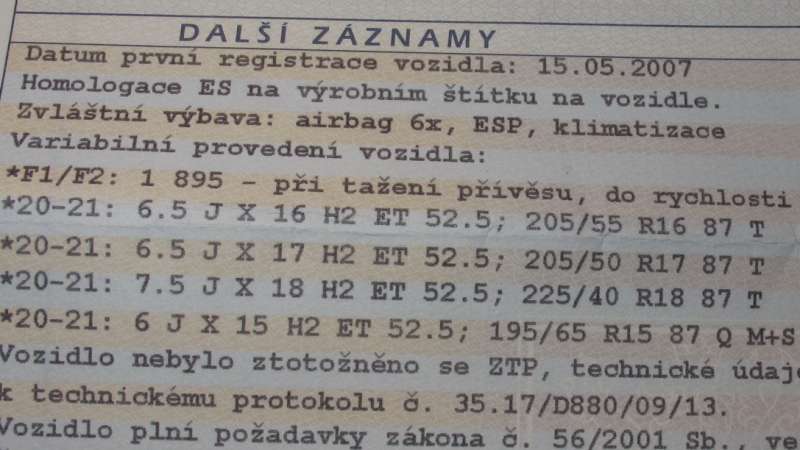

Ahoj, prosím o radu s pneu podle údajů v TP.
V čistopisu TP je mimo jiné uvedeno 6J x 15 H2 ET 52,5; 195/65 R15 87 Q M+S - je to jediná uvedená varianta pro zimní pneu M+S. Auto má nyní orig. 16" ALU a nové celoroční GoodYear Vector 4Season 205/55 r16 M+S. (FoFo II 07, 1.6-74kW - dovoz z Německa). Může nastat problém při kontrole, resp. pokud budu chtít měnit za čistě zimní, musím použít 15" na místo 16"? Dík za odpověď

Po pravdě si nejsem zcela jistej, ale osobně si myslím, že na zimu, v tomhle případě, můžeš mít jakýkoliv schválený rozměr pneu a disků v TP k tvému autu.
Jestli ne, tak ať mě někdo prosím vyvede z omylu.

Muzes mit jakekoliv schvalene. Ale pro zimni v tom rozmeru 195/65/15 mas schvaleny nizsi rychlostni index Q.

Inak povedane, z tych prvych 3 mozes mat ci letne, ci zimne. Musis ale dodrzat indexy.
Z tej poslednej mozes mat zimne, s nizsich rychl. indexom.

Když jsem se ptal ve Fordu, tak mi ještě řekli, že na 15" můžu dát řetězy. Na 16" prý už ne, asi je tam malá škvírka mezi blatníkem a gumou?

retezy vlezou i na 16ky. Ale na 17 a 18 uz nejsou fordem povoleny - viz manual k autu.

Ak uz rozmyslas takto, ze retaze, podla mna tam daj kvalitne pneu (ja odporucam Continental TS800/830/850) v co NAJUZSOM rozmere, aky mas v TP.
