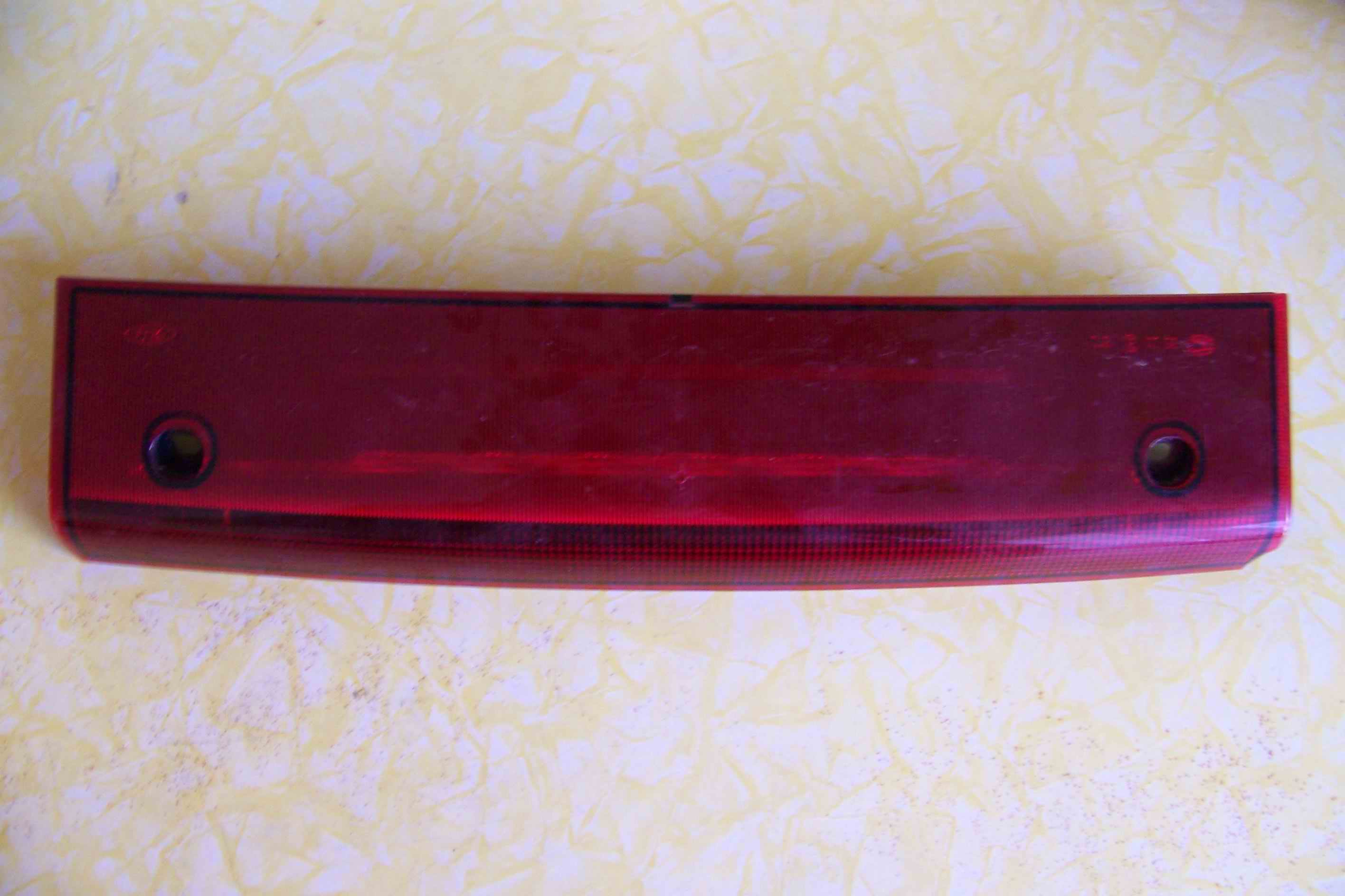

Zdravím, jak vyměnit žárovku - v návodu jsem se dočetl jen to, že se mám poradit s odborníkem...

Dva torxy zespoda ?

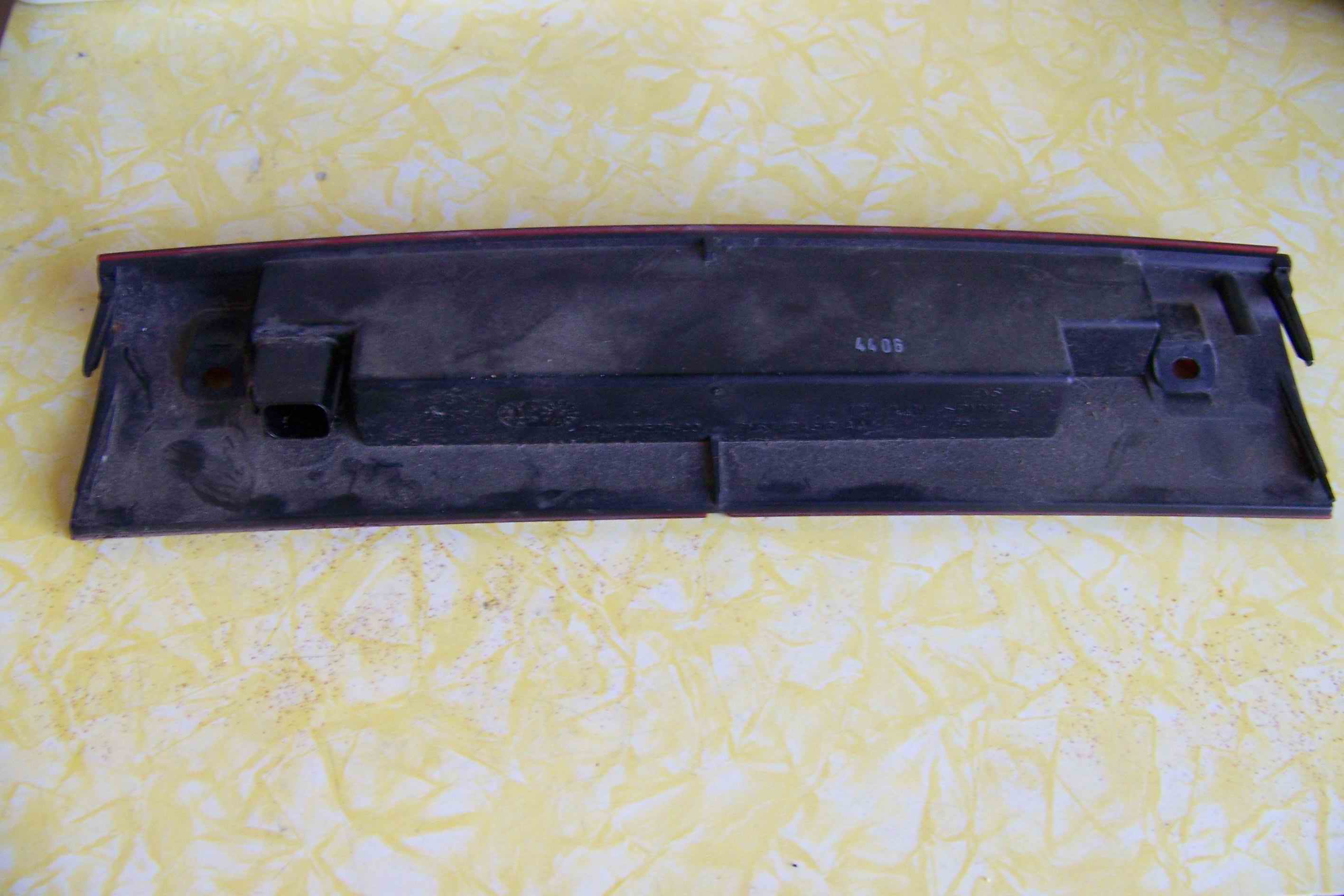

Torxy jsou v pohode, konektor jsem taky odpojil ale nevim jak se dostat k tem zarovkam:Pripada mi ze teleso svetla tvorene cervenopruhlednym plastem a cernym plastem se neda nedestruktivne rozdelat...

To tam někam nejde strčit tenkej plochej šroubovák a černý a červený plast od sebe odloupnout?
- Příspěvky: 19243
Re: C-max- výměna žárovek v 3. brzdovém světle
ja se obavam ze to bude zatavene

taky jsem na to hledel jak puk - to vysvetluje tu vetu v navodu ze je treba se poradit s odbornikem (= jed do servisu a vymen cele svetlo...

Je to skutečně tak. Žárovka opravdu vyměnit nejde, takže lampa za 1400,-. A to se vyplatí!
Ale je v tom prý klasická 5W bez patice, takže zkusit nějak nahřát a lámacím nožem otevřít. A potom to holt nějak polepit dohromady.
