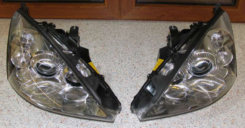

Sundat svetla z auta (3 srouby a konektor). Otevrit zadni krytku, vyndat starter i vybojku, povolit srouby na parabolce a opatrne ji vyjmout (je treba si pohrat s nastavovacimi srouby, protoze to jde dobre jen v jedne krajni poloze). Pak uz jen vycistit, staci bunicinou namocenou v izopropylu. Cistou bunicinou pak vylestit.
Na polykarbonatovy kryt se prodavaji lestici sady, mam sadu od Carexu. Nekdo to resi nakupem brusnych papiru ruzne zrnitosti a pak lesti Tempo pastou, pripadne necim jinym. Muj vysledek je tady:
Nekde bych nasel i dalsi fotky - samotne cocky, atp. ...
