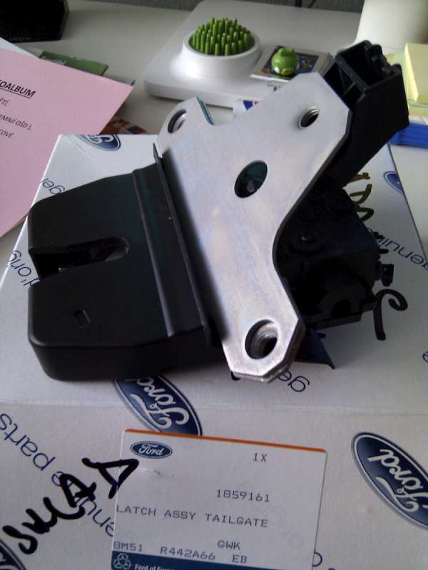

Tak jsem dostal nabídku na použitý za 800,-.
Přiznám se, že jsem to odmítl a radši objednal u Forda úplně nový za 1350,- včetně DPH. Což v podstatě odpovídá tržní ceně. cca 44 EUR, nebo 230 Zl.
CAT: 1859161
(původně 1706432, 1743698 od r.v 2009 - ale psaná zaměnitelnost. Nicméně teď se to dodává pod novým číslem, viz nahoře.)
Jinak teče voda dolu od těsnění stěrače zadního okna přímo na konektor. Kdo máte, zkontrolujte, utěsněte, vyměňte.
